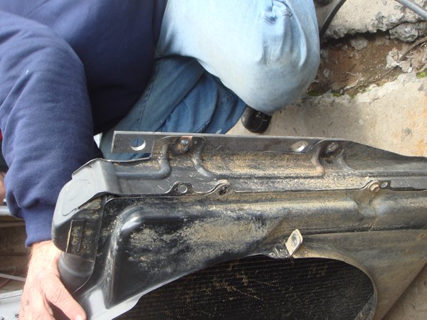

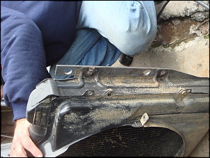

    Radiador: soldado com MIG uma peça de ferro com nova furação lateral mais alta, ele ficou na posição original, conforme fotos
