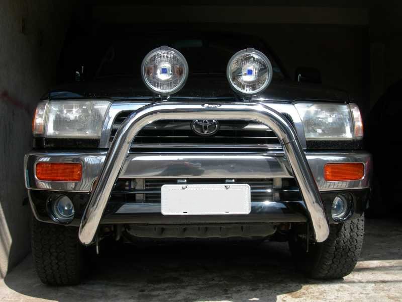

    Amigos,
    Segue anexo fotos da Hilux com os farois Hella 1000 instalados no parachoque de impulsão BEPO.
    Agora tenho que eliminar a trepidação dos farois, mas ainda não encontrei uma solução.
    Qualquer dica será muito bem recebida.
    Já estou pensando em trocar o parachoque de impulsão por um menor, instalar o Quebra Mato, procurar por algum ponto de fixação extra com o objetivo de eliminar tal trepidação, mudar o suporte de fixação dos Hella, etc...
    Obs: O parachoque de impulsão está bem fixo.
    Rubens

    AMIGO RUBENS
    Realmente o seu parachoque de impulsão esta HORROROSO com os MARAVILHOSOS HELLA 1000 , ou melhor ficou ruim mesmo a altura dos faróis , o meu parachoque de impulsão da KEKO , a barra superior fica na altura do parachoque e só aparece a pontinha dos faróis de dentro do carro , fui tirar as fotos agora , mas a máquina esta com a bateria descarregada , amanhã eu posto as fotos .
    No meu parachoque de impulsão , ele é fixado em dois pontos de cada lado , talvez seja por ísto que ele não vibra , o ponto de fixação superior fica bem no alto .
    ABRAÇÃO

    Amigo Rubens,
    Só posso crer que o que está fazendo os faróis trepidarem, é mesmo a altura exagerada do seu parachoque de impulsão. Se o amigo comparar com o parachoque de impulsão da minha viatura, verá que o mesmo se encontra bem mais baixo que o seu, tal e qual relatou o nosso amigo Guilherme. Os meus faróis não trepidam e o meu parachoque de impulsão é fixo só embaixo do carro, no chassis. Um abraço, Delfim.

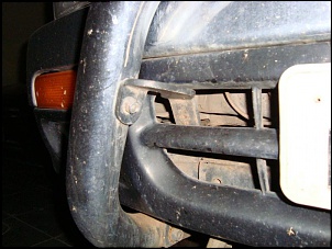

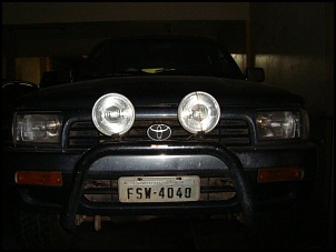

    AMIGO RUBENS
    Não tenho como saber o código pois comprei ha mais de 7 anos , só me lembro que o cara disse que era das modelos 2001 .
    Olhe o detalhe da fixação em cima , ele é preso em baixo e alí no meio num estojo original dela , não adaptei nada .
    seguem as fotos , a 1ª ficou escuro não sei pq .
    Mesmo assim meio escuro dá pra ver que ficou numa altura boa , e com esta fixação no chassi no meio da grade fez com que ele , o farol não vibrasse , viu a lente com araldite ? Este é o CHINLING , mas ajuda muito . Deu pra ver que a minha bonequinha esta toda borrada de lama né ? Eu uso ela agora mais para viajar , mas qdo faço manutenção no ENGESA , é com ela que trabalho e ainda n~~ao tive tempo pra lavar no posto , não me escolacha não eim ?
    Miniaturas de Anexos Miniaturas de Anexos pivos!!!! sw4-dsc00110.jpg   pivos!!!! sw4-dsc00111.jpg

    Guilherme, meu amigo, bom dia!
    Obrigado pelas fotos!
    Realmente o parachoque de impulsão da sua Hilux é infinitivamente muito mais bonito do que o que eu instalei. Outro item que achei interessante foi o ponto de fixação, com certeza esta fixação elimina qualquer tipo de trepidação nos farois.
    Já estou procurando por outro parachoque de impulsão.
    Obs.: Os seus farois são muito parecidos com o Hella 1000, parabéns pela escolha.
