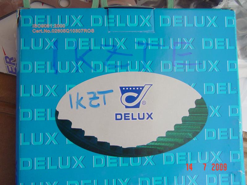

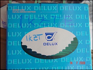

    Regis,
    Sinceramente eu não confiaria nessas peças. Não sei quanto custaram, mas posso te afirmar que são peças do mercado paralelo e que tem função e uso crítico no motor 1-KZT.
    Atenção: Correia sincronizadora, rolamento e esticador, SÓ ORIGINAL TOYOTA !!!
    A pequena economia que vc fez agora, em relação às peças originais, pode custar caríssimo no futuro, pense nisso !!! Um abraço, Delfim.

    Citação Postado originalmente por regisJ Ver Post
    ola
    bom na realidade eu ja adquiri e troquei a correia e o tensor. aproveitei e ja pedi tb algumas peças para quando for abrir o motor . O problema é que não conheço as mesmas. em relação ao tensor tive que usar uma parte do velho para fixar no local .
    regis
    pessoal .
    agradecemos pelas orientações . infelizmente esperava algo assim
    quando tive que transferir o conjunto de rolamento para o esqueleto do tensor antigo ( a fixação do novo era diferente ), não gostei muito. depois não conseguir identificar o pais de origem . de qq forma estava com a peça na mão e com 2400 km de tbelt alertando a troca.
    o motor não abrir, a aquisição do jogo de juntas e arruelas foi apenas para adiantar peças .
    a compra foi realizada em loja de grande referência
    regis
