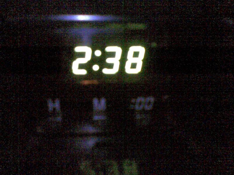

    Então, ontem fui para uma oficina que trabalha com vidros elétricos, portas, painéis e outras coisas.
    Pedi para olhar o relógio.
    O cara primeiro verificou o fusível (sugestão minha) e, depois, desmontou o painel.
    Retirou o relógio e verificou aparentemente um pequeno vazamento de cristal líquido no canto do visor.
    Só é visível tirando a frente fumê.
    Desmontou tudo, testou fiação, que efetivamente estava mandando energia.
    Olhou contatos, soldas e, tudo aparentemente normal.
    Como não teve jeito de funcionar, sentenciou: morreu!
    -Deixo fora? Perguntou;
    Disse-lhe não. "Coloca de volta para não ficar o furo no painel.
    - E liga a fiação; vai que ele resolva funcionar como disse o antigo dono."
    O cara só deu uma risadinha e montou o painel.
    Fui na Toyota buscar as outras peças e aproveitei para consultar o preço do relógio: R$ 1.865,00!
    Dei risadas da facada e fui embora.
    Chegando na garagem de casa, ao olhar para o painel...o relógio funcionando!
    Ajustei o horário e tudo certo.
    Veremos daqui à pouco se continua esse milagre.

    Cantei vitória antes da hora
    O menino é de fases. Amanheceu ligado, chegou ontem na oficina apagado (em 5 minutos indo de casa pra oficina).
    Quando ficou pronta a viatura voltou a funcionar, indo até à noite.
    Na hora de ir embora da casa do sogro para a minha, novamente apagado.
    Detalhe que que quando volta a acender, está marcando certo, como disse o antigo dono.
    Paciência!
