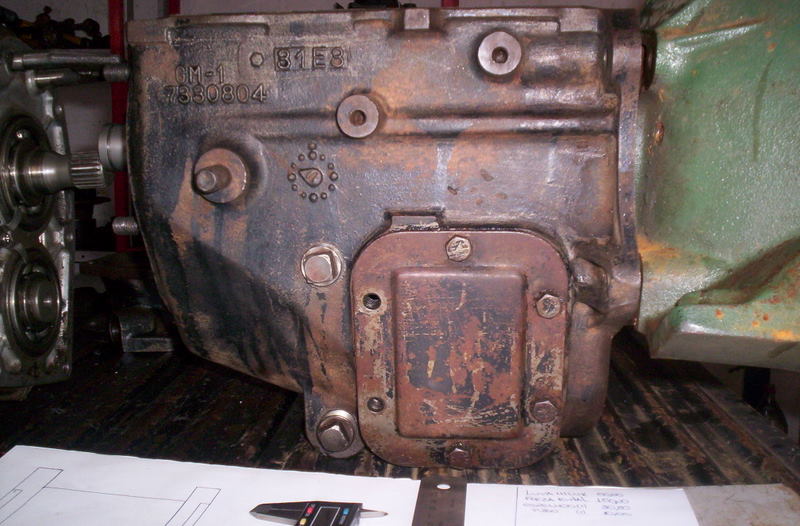

FAbiano, a tal tampinha é essa aqui:
http://www.4x4brasil.com.br/forum/at...4&d=1252440587
E o que o amigo disse anteriormente é que geramlente em caminhões as PTO são instaladas no câmbio e depois de montado com as engrenagens, veja a possibilidade e usar tal janela para instalar tal tomada de força.
Você fez referência à bomba HD, mas essa também é instalada numa PTO no caso dos caminhões pra te dar um exemplo.

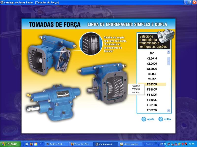

Acabei de postar aqui o código de algumas ptos pro cambio FS2305: http://www.4x4brasil.com.br/forum/sh...485#post978485
http://www.4x4brasil.com.br/forum/at...7&d=1252500826
Fabiano, qual é o modelo desse cambio que vc vai usar ? Se for Eaton, posso consultar aqui no catalogo pra ver se tem pto pra lateral dele.

GENTE EU SEI COMO MONTAR TUDO ISTO FAZ TEMPO...........:rolleyes:
se perceberem bem no que escrevi:
EU falo de um projeto que "estava" em andamento aq em casa pra instalar guincho "mecanico"entre um "cambio desconhecido" e a T-CASE da HILUX mas que estou sem vontade de terminar por nao querer investir mais no projetinho devido a nao me ser mais importante
pois vou usar uma tomada de força que ja possuo ali naquela "tampinha" e ligar um pequeno cardã a uma "SEGUNDA"bomba que estara fixada ao meu chassis levando magueiras a um guincho HD que esta sendo desenvolvido pela (WORK) entao passei os dados da ideia pra dominio publico pra quem quiser tocar a bola pra frente:concordo:
quanto a "guincho hidraulico" eu aprendi a usar a "pesquisa" graças a vçs
e vi que esta bastante discutido na area TROLLER ENTAO NAO VAMOS BAGUNÇAR tudo de novo:concordo:
inclusive este projeto que eu estava desenvolvendo era justamente pra "tentar" instalar guincho mec.neles......:concordo:mas a inconvenientes como o problema do neutro nestas t case entao a ideia é desativar tudo apos o cambio.......:parede:
agora as tomadas de força possuem um acionamento que podem a vir a dar luz de como fazer as engrenagens pra PTO que estava querendo fazer OBRIGADO
Caros amigos Fabiano, Elmer e etc...
Seguinte entendi bem o que vc colocou sobre o Projeto da Tomada de Força na Hilux.
So tentei que diuzer que no caso do Cambio que vc mostrou nas fotos ja é possivel instalar uma Tomada de força, na lateral, estes modelos de Tomada de força são usados em caminhões como mencionado anteriormente, mas tambem servem para usar nos Guincho Hidraulicos.
a diferença é que este modelo de T.F. tem um neutro nela, ou seja as engrengens estao sempre girando pelo eixo não lembro bem se primario ou secundario do cambio, e vc engata ela posteriormente, diferente da usadas nos jeeps que vc engata a T.F, e depois engata as marchas, para dar a força e rotação.
so um detalhe este tipo de TF tem um unico sentido de rotação, onde impossibilita o uso para guincho mecânico mas serve perfeitamente para guincho hidraulico.
Tambem ja estou sabendo que para tocar o Guincho Hidraulico que irei instalar, preciso de um pressão minima de 140 bar com uma vazão de 50L/min. e por este motivo não irei usar a Bomba da direção hidraulica.
se observarem no link do video que postei anteriormente, la tem uma Bomba Industrial instalada, sendo que é o que pretendo Fazer retirar a Bomba Original e instalar uma industrial com pressão de 185bar para poder ter sobra, e vazão de 55L/min. sendo que todos estes passos ja estão resolvidos inclusive ja comprado a Bomba e tudo o mais.

Ressuscitando o tópico e acrescentando uma informação:
Recentemente eu e o Calos Negrão, discutimos a respeito da instalação de uma PTO num câmbio de troller.
Ocorre que o câmbio do troller não é o FS2305, mas sim o FSO2305. O que muda????
É uma caixa com overdrive, ao contrário da outra que é 1:1.
A FSO é aplicada na linha leve, pick ups portanto, e já a FS é aplicada em caminhões....
POrtanto, a informação da possibilidade de instalar PTO no troller não procede.
Abraços a todos
Obrigado por passar esse link Elmer, mas continuo achando que existe equivoco.
Avaliei outro câmbio de Troller e não achei escotilha para a instalação da PTO.
E ainda não ví ninguém postar uma foto de um PTO instalada em um Troller...
Abração
Ok, exatamente, a diferença é o O dos câmbios, heheheh !!!
Aquele que a 5ª é 1:1 dá, equipa a linha pesada.
Os demais, 5ª overdrive, não tem essa aplicação.
Uma pena.
Abração
