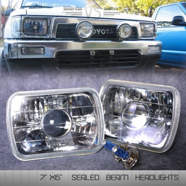

Pessoal como já é do conhecimento da maioria a Hilux Japonesas têm seus faróis bem fracos. Parece que o problema é na lente, não tem muito o que fazer a não ser partir para faróis auxiliares. Alguém já experimentou esses faróis paralelos que vendem na HTS Latas? Pensei em comprar um par para experimentar já que são baratos, R$ 38,00 cada. Alguma dica?
eu estou usando os farois da cb450 da marca aquarius R$20,00 como é barato sujou joga fora kkk apesar de estar com ele a 3 anos, troquei so um que fazendo trilha ele encheu de agua, pq nao vedei direito a entrada da lanterna que ele tem, que as nossas hilux nao tem,
como os meus estava muito ruins coloquei estes e melhorou porem nada que comparado com um farol mais moderno, estou querendo comprar os farol direto do ebay com lente de acrilico lisa
deve ser bom, em media $30,00 cada, depois disso quando chega aqui no brasil vc é obrigado a pagar o almoço da Dilma, para retirar o produto nos correios "impostos"
Mas deve valer cada centavo rs
aqui em sp tem para vender 150,00 reais cada
Anexo 504452
Elias esse que tem ai em SP de R$ 150 é o bom com lente lisa e é plug&play? Porra se for bom eu pago já estou desesperado.
reparem que nnas sw4 o farol original não é retangular como nas pickups, o farol das sw4 tem um ângulo na parte junto à grade, nessa foto aí p atarece ter até um enchimento ali pra não ficar um vazio. Eu só não troquei por um genérico desse ainda por esse motivo. qual seria a solução pra encher aquele canto que vai sobrar?
