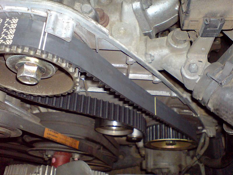

    Troca da correia dentada TD 3.0
    Mês passado quando levei a SW4 motor TD 3.0, pra trocar a correia dentada fiquei impressionado com a rapidez do serviço, em apenas 40 min. o serviço estava pronto. Estava na oficina e quando sai pro almoço, eles fizeram o serviço e quando voltei estava pronto. Fiquei intrigado, questionei se tinham realmente trocado, me entregaram a correia retirada (ainda em condição de uso apesar dos 130mil) e o tensor. Como havia solicitado a correia original TOYOTA e colocaram Goodyear , pedí pra trocar de novo, em 35 min. a correia estava trocada, mas dessa vez eu ví. Explicação: A correia dentada não passa pelo virabrequim, vai apenas da bomba injetora para o comando de valvulas, ou seja a injetora é acionada por engrenagem, internamente. Assim a unica peça que precisa desmontar é a proteção da própria correia e retirar o tensor. Vejam a foto.
    O motor 3.0 aspirado é diferente e este sim precisa desmontar a frente do motor.
    Uma semana antes de fazer o serviço fui a autorizada e me pediram R$690,00 para a troca, alegando que gastariam 6 horas para o serviço, que malandragem...

    Pois é, uma vez troquei a correia dentada, aqui mesmo em casa, tive que desmontar toda frente do motor. Por isso fiquei surpreso.

    Pois é Augusto, todos os motores que conhecia é assim, tem que desmontar a frente pra trocar, por isso fiquei surpreso com esse motor. O motorzão já tá pronto, aguardando a partida.
