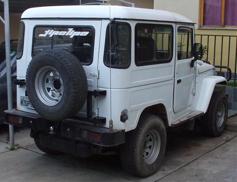

    Na realidade...
    Eu não coloquei um sobressalente, eu substitui.
    Acontece que eu sou alto, beirando 2 metros. Então por causa das pernas eu não posso usar qualquer banco(o original nem pensar). No lugar do estepe original eu pus um tanque de d10 com respiro, no lugar do tanque eu coloquei a bateria, e onde era a bateria deu pra abaixar o suporte do banco.
    O tanque me parece ter 85 litros. Falta eu fazer uma proteção.
    Eu optei por uma banco de plastico, falaram em inox, mas lancha que tem menos atrito q o chão já racha.
    Quem fez. foi Célio, ele possui uma oficina de lanternagem e pintura, perto da "Wermar"(melhor referência se vc vir em Friburgo). Modificou-se o curso do escapamento, inclusive colocando um proteção de aluminio pra evitar q a caloria afeta-se o tanque. Houve a modificação da bateria, algo que ele fez com poucos vestigios e sem muita massa e solda.
    To postando uma imagem. Eu queria tirar a foto quando ele tava limpinho saindo da reforma, mas eu não aguentei.

    Olá Maxdelta,
    Depois, se possível, coloca ai umas fotos "mais de perto" do novo tanque e da bateria.

    Maxdelta!!
    realmente instalando o tanque aí atrás vc ganha em relação peso dianteira traseira do carro e na autonomia tbm, mas pelo q eu percebi, vc corre um grande risco de cortar seu tanque numa pedra ouo morro em alguma trilha, pois perde alguns preciosos graus na rampa de saída!!!
    uma proteção de aço, como peito de aço, seria uma boa opção para seu tanque não???
