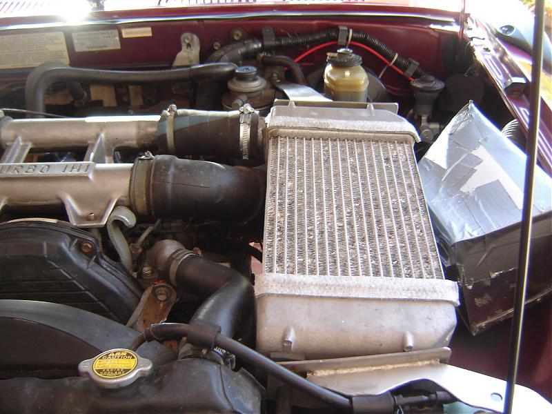

    Grande João,
    seguem as fotos que você pediu...
    aquela caixa de alumínio "malasombrada", cheia de silver tape foi só uma adaptação para fazer a trilha do sábado, ali dentro está um filtro esportivo e tomando ar do snorkel...né que funcionou beleza na trilha, mas já tirei...
    o que está faltando é a caixa do filtro de ar, que montei apartir de uma de Ford Focus 2.0 16V e esse semana coloco ela no lugar e mando as fotos depois...
    Sérjão

    Sergio, vc não tem problema na fixação do intercooler na carroceria. O meu não ficou bom assim, pois meu motor vibra bastante na lenta e também balança nas trepidaçoes das pedreiras. Já notou isso ou o seu não faz assim ?

    Grande Dic,
    Na verdade foi uma dor de cabeça grande de resolver, quase que refázia toda a fixação, mas existem entre as peças de aço inox que fiz e o intercooler borrachas e luvas de borracha, não havendo contato de metal com metal...ainda tenho um pouco de vibração, mas essa semana, quando for colocar a caixa do filtro de ar adaptada de um Focus, vou resolver essa última vibraçãozinha...e ontém fiz minha primeira trilha com ele e não tive problema de vibração ou folga, ficou bem justo...

    Está ficando show. vc tem certeza que aquele scoop não é original?
  • #29
    é original da L200, mais ficou bom né???
