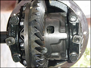

    Urbano, as relaçoes da toyota sao 4,55 ou 4,1. Marque um ponto no pneu e um ponto no cardan em relaçao ao diferencial, gire a roda 1 volta e conte as voltas do cardan, se for 4 voltas mais um pouquinho é 4,1 se for 4 voltas e meia é 4,55. Lembre de girar os dois pneus juntos, se levantar num elevador, voce pode aproveitar para saber se o dif é blocante ou nao. Todos os "third members" (foto) sao intercambiaveis.
