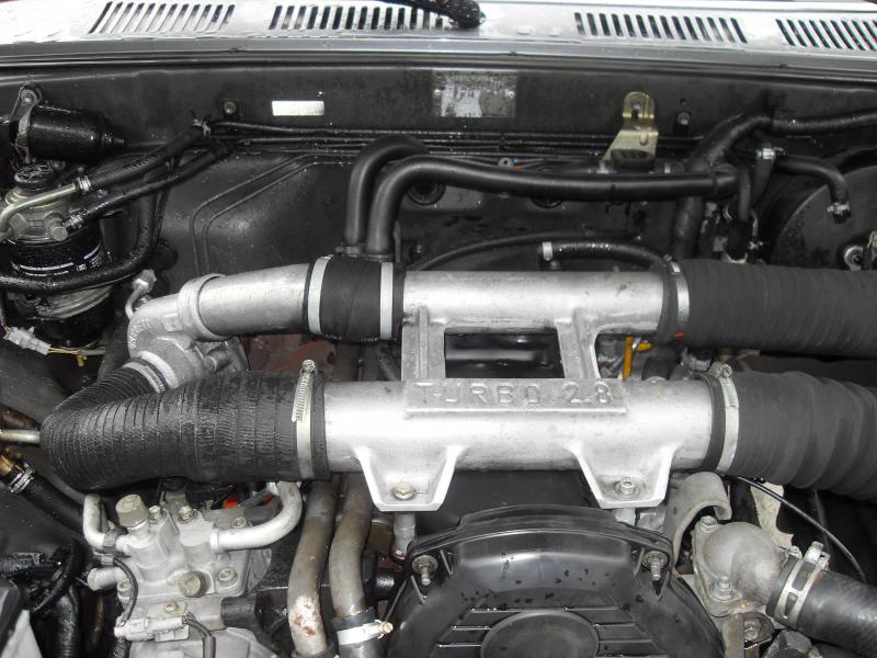

    Hoje eu tava dando uma olhada nas mangueiras de admissão da turbina e notei um pouco de óleo tanto na entrada da turbina quanto na mangueira que vai pra bomba, fique preocupado com as declarações de alguns colegas e fiz esse teste de tirar a vareta do óleo, graças a Deus não aconteceu nada, não saiu nem fumaça nem respingou óleo,
    agora a dúvida é o seguinte: pelo jeito a turbina terá que ser trocado os reparos?
    outra coisa, ela vai bem até 120 km/h mais depois disso ela demora a aumentar a velocidade, consegui chegar nos 130 km/h acho que iria até uns 140 mais dai acabou a reta na estrada que eu estava, isso é normal? qual a maior velocidade atingida pelas sw4 2.8 com turbo aqui dos colegas?

    Ok, então a minha tá normal, quanto ao consumo, fiz média de 8 a 8.9 na cidade e na estrada 10 km/l andando a 100/110 p/h, pelo que vi também tá normal,
    E a turbina babando um pouco de óleo, será que só trocando o reparo resolve? alguém ai ja fez o serviço? tem como trocar em casa mesmo ou é muito complicado? minha turbina é uma garrett modelo A/R 48,

    No meu caso Dorderf, é que percebi que a minha tava espirrando óleo pela turbina, então buscando tópicos antigos vi esse no qual o sintoma a princípio era igual ao meu, então lógico que fiquei preocupado, fiz o tal teste de tirar a vareta e nada, não saiu nem vapor, fumaça ou óleo, já fiquei mais aliviado,
    E na questão da velocidade máx. não me incomoda, mesmo pq minha velocidade sempre foi na faixa dos 100/110 mas estranhei o fato dela demorar a chegar nos 130/140 km/h,
    No momento vou procurar resolver o problema da turbina, talvez trocando o reparo pare de vazar óleo, e gostaria de saber se alguém ja fez isso em casa, ou é muito complicado, minha é um garrett A/R 48.

    hoje fui na oficina onde foi instalado o turbo aqui em curitiba o mecânico falou que pode ser por causa da mangueira do respiro do motor que esta ligada na tubulação entre o filtro de ar e a turbina, a principio tá explicado o por que de ter óleo na admissão.

    Mas quando turbinada esse respiro não deve ser tirado da admissão? Senão ao invés de expirar ele vai é inspirar, por causa da pressão do turbo.

    não sei te dizer, mais na minha tá ligado na tubulação entre a turbina e o filtro de ar, no caso a turbina aspira o vapor de óleo e manda pra admissão. será que é isso mesmo???
    vamos ver o pessoal com mais experiência o que diz nesse caso:retifica do motor 2.8 - onde fazer-sdc15208.jpg
