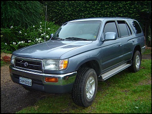

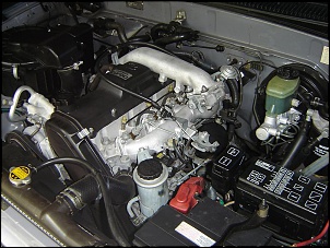

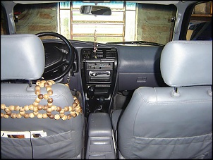

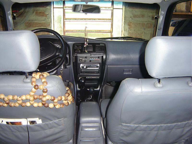

    Marca 102.000 no odômetro, mas esqueceram colado no vidro, o adesivo da troca de óleo de outubro de 2006 (225.000), mas apesar de bem rodada tá muito conservada, inclusive o motor, pelo que o mecânico pôde observar, foi muito bem tratado e provavelmente nunca sofreu de má manutenção, além de tudo prima pela originalidade com selos originais, presilhas de fábrica na instalação elétrica, coisas assim. Tudo que se pode observar tem a aparência de ser o original e em boas condições. Mas pelo geito está desde outubro sem uma boa revisão, o problema é que moro no interior e não tem uma oficina nem especializada, então tenho que ir fazendo aos poucos aqui e ali conforme o tempo vai permitindo. Vou anexar umas fotos pra tu ter uma idéia. Espero seu comentário.
    Miniaturas de Anexos Miniaturas de Anexos -imagem-003.jpg   -imagem-007.jpg   -imagem-006.jpg
  • #20
    Grande Amadeus,
    seu carro tá lindo...tanto por fora como pro dentro...agora é fazer essas manutenções que te falei...como tem mais de 200.000km seria melhor trocar todas as correias e tensores e a correia dentada, verificar também o acoplamente viscoso e com o que já relatei, você terá um carro pra mais de 500.000km nas mãos...vale a pena vc pegar um dia e ir até uma cidade grande e fazer essas manutenções, tem coisas que vc pode comprar e fazer por ai mesmo com algum mec6anico e vc observando, mas a correia dentada só com quem entede...a troca dos óleos e filtros vc resolve por ai mesmo...
