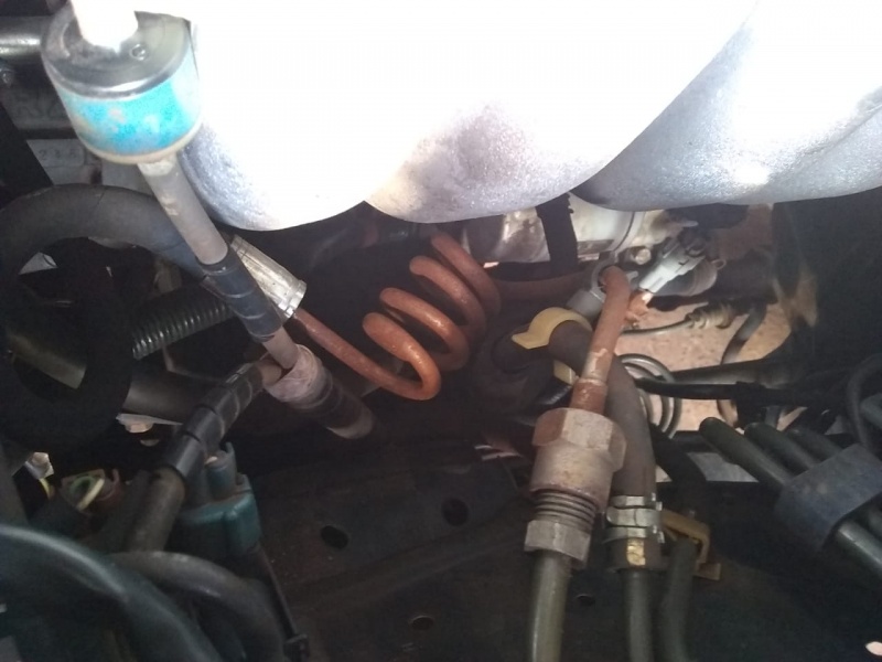

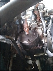

    Filtros para Hilux SW4.-1209f01e-eb77-4b44-a4fb-5ff221688bec.jpgFiltros para Hilux SW4.-103be57b-a33b-4e6b-acb0-8fdf6f1ad2ff.jpg
    Citação Postado originalmente por leodinossauro Ver Post
    Cara, tem filtro e é foda trocar. Essa minha dica vale oooouro! ... o filtro de gasolina é o FRAM G7629 , custa uns R$60,00. Ele fica escondidão, acho que na lateral direita logo abaixo do cabeçote. Procure bem ali, próximo do coletor, que vai achar. Não precisei desmontar muita coisa, apenas desconectar algumas mangueiras para facilitar o acesso.
    eu também tinha muita dificuldade com este filtro , ninguém queria trocar , pois era escondido , fiz um estudo e resolvi a questão, comprei um filtro deste mais modernos , 2 conexões rapidas , levei uma manqueira e um cano de bico injetor de motor diesel para grimpar na manqueira e mudei a aposição do filtro , jã faz 2 anos da mudança e nunca mais tive problema com a troca e com o valor do filtro.
