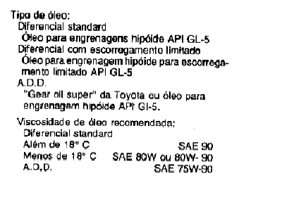

    All, no manual da minha Hilux no diferencial traseiro LSD manda colocar:
    óleo de engrenagem hipóide para diferencial de escorregamento limitado API GL5, com viscosidade:
    Mais de -18graus C: 90
    Menos de -18graus C: 80W; 80W90

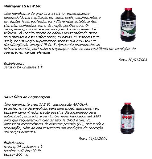

    Portanto acho que esse 85W140 LSD, (deve ser isso e não 15W140, como o Aurélio escreveu, pelo menos nunca vi esse. *Aurélio, manifeste-se se eu estiver errado)que deve ser o Texaco, eu não colocaria no diferencial LSD, deve ser bem mais grosso.
    *VAI A FICHA DO TEXACO:
    Multigear LS SAE 85W140
    Óleo lubrificante de grau SAE 85W140, especialmente desenvolvido para aplicação em automóveis, caminhonetes e caminhões leves equipados com diferenciais autoblocantes (também conhecidos como de tração positiva ou anti-derrapantes), conforme especificações dos fabricantes dos veículos. Já contém pacote de aditivo modificador de atrito para atender a estes diferenciais, tornando-se desnecessária qualquer aditivação suplementar. Atende aos requisitos de classificação de serviço API GL-5. Apresenta propriedades de extrema pressão, anti-ruido e trepidação, além de alta resistência em condições de operação em cargas elevadas.

    Gabrielpol, não tive problemas com o 80W90, acho q talvez por se tratar de um oleo TOP sintetico com referencias a melhoria dos engates. Em anexo a ficha dele.
    GH: Me parece q o oleo recomendado pela GM é esse 85W140. Aí eu não colocaria, tem muita diferença de viscosidade. Se de 75 para 80 o Gabriel ja achou problema, imagina de 90 pra 140....

    Correção
    Citação Postado originalmente por Leonardo Dic
    All, no manual da minha Hilux no diferencial traseiro LSD manda colocar: óleo de engrenagem hipóide para diferencial de escorregamento limitado API GL5, com viscosidade:Mais de -18graus C: 90
    Leonardo,
    No manual da SW4 esses valores de temperatura, e consequentemente de escolha da viscosidade são para os diferenciais comuns, sem LSD.
    Obrigado pela correção.
    Errei ao digitar a primeira vez E continuei errando depois....
    O manual da SW4 diz exatamente o que transcrevi na msg anterior, ou seja, óleo para engrenagem hipóide para escorregamento limitado API GL-5.
    Portanto se o grau API é GL-5 eu uso sem susto

    Gabriel, quando coloquei a primeira vez, troquei com 20.000 km, mais foi por minha conta mesmo, não perguntei pra ninguem, achei que teria residuos do outro oleo e da maior limpeza das engrenagens também. Vai anexado a tabela da recomendação Castrol para Toyota, como já disse só coloco porque eles garantiram, e como temos aqui na Agropecuaria uma parceria com eles uso sem medo, as vezes mando amostra para o Labcheck, e sempre deu ok, inclusive sempre mostrando q poderia ter rodado muito mais.
    Aurélio, pelo q entendi no meu manual, ele fala sobre a recomendação API GL5 para os diferenciais convencional (hipóide) e LSD (hipóide+LSD) e ADD (Top gear oil), e em baixo as viscosidades recomendada para eles:
    Para o convencional e LSD:
    Para o ADD: 75W90

    Manual do Proprietário
    Para o ADD: 75W90
    Leonardo,
    Acho que as informações dos nossos Manuais são diferentes, pois no caso do MP da SW4 consta apenas recomendação de viscosidade para o diferencial convencional e o ADD.
