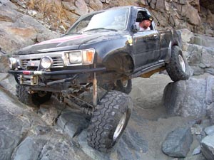

    O segredo é simples: molas longas.
    Se quiser as medidas anota ai:
    Mola dianteira 47 1/2" do pino para frente 47 1/2" do pino para trás 25 1/4"
    Mola traseiro 57 1/4" do pino para frente 27 1/4" do pino para trás 30"
    Será necessário reposicionar o suporte das molas e usar amortecedores maiores
    Veja com seu moleiro de confiança que opções se aproximam dessas medidas.
    Abaixo uma fotinho de sua nova articulação

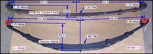

    Ops cumi bola nas medidas, deixa eu tentar novamente:
    Mola dianteira 47 1/2" total olhal-olha, do pino para frente 22 1/4" do pino para trás 25 1/4"
    Mola traseiro 57 1/4" total olha-olhal, do pino para frente 27 1/4" do pino para trás 30"
    Tem que reposicionar os suportes (essas molas são muito maiores), tem n outras opções menores que exigem menos trabalho, mas essas são a que dão maior articulação, tipo 21"
    Fornecedores dessas molas lá fora tem aos montes: rancho, old man emu, alcan, allprooffroad
    Talvez a melhor opção seja "alugar" um moleiro e analisar as opções pesando custo, nível de alteração exigida no carro, proposta de utilização.

    http://www.4x4spot.com/spring_swap_info.htm
    Miniaturas de Anexos Miniaturas de Anexos -985989-front-20spring-20with-20dims.jpg
