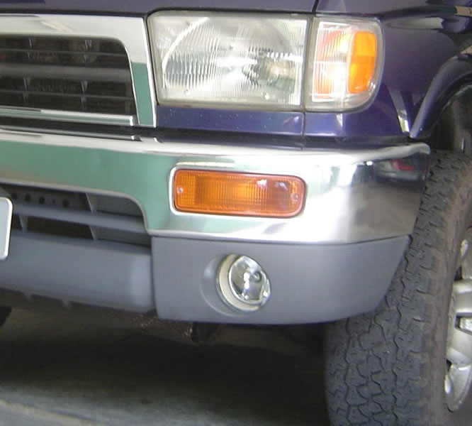

    Olá amigos, para aqueles que nem eu, acham que a SW4 precisa de mais luz. Fiz uma adptação e ficou legal.

    Olá. Coloquei faróis do ecosport tendo em vista ficar mais adequado ao tamanho do veículo.

    olá, não fiz uma adptação com intenção de ficar mais bonita. meu objetivo, era resolver o problema de iluminação. se ficou legal, isso é bom.
    posso lhe assegurar que dentro da cidade, estou satisfeito com o resultado. estou enviando fotos em anexo.

    Parabéns, ficou muito bom, parece até original.

    Parece muito bem feito Onezimo. Parabéns! Foi você mesmo que moldou o spoiler? O spoiler da sua SW é de fibra?

    Caro luca, o spoiler é o original da sw4. foi feito acabamneto em fibra de vidro e pintado na mesma cor.

    Caro Rub, infelizmente não tenho mais fotos no momento.
    Abraço,
    Onézimo Ribeiro
    Dados do projeto:
    - 4m de conduite(fino):
    - 9M de fio(cabo);
    - 1 interruptor com led;
    - 1 conj. relé fusível;
    - 2 faróis de milhas do ecsport.
    obs: Fazer em oficina especializada em fibra de vidro.
    O spoiler é o original da sw4. Nele faz-se as aberturas para os encaixes
    dos faróis moldada em fibra. Desmontar o pára-choque junto com o spoiler para facilitar o trabalho de confecção dos encaixes dos faróis para que os focos fiquem gometricamente corretos.
    Você pode optar por qualquer outro tipo e marca de farol, como por exemplo, os originais da nova SW4. verifique o custo/benefício que mais combina com o seu bolso.
