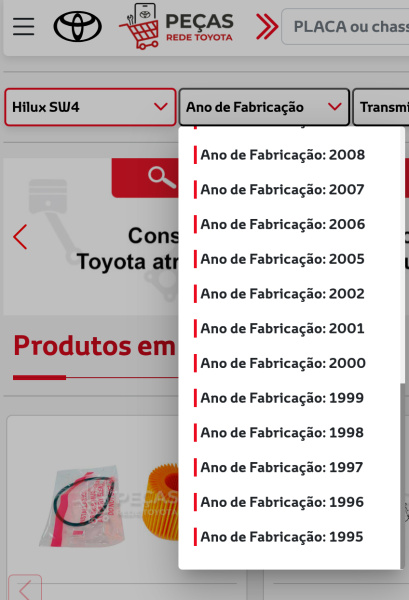

    Eu tenho uma SW4 V6 2001, modelo que vendeu bem menos que as com motor diesel, e acho ainda 95% das peças na própria concessionária. A Toyota tem um site público de peças (Pecas Rede Toyota - Seu portal de compras de pecas Toyota!), e lá você pode ver (hoje dia 11/07/2025) que tem peças disponíveis para as SW4 de 1995 para cá.
    Qual a Hilux SW4 mais antiga com pecas ainda disponiveis em 2025?-pecas_rede_toyota_2025_07_11.jpg
