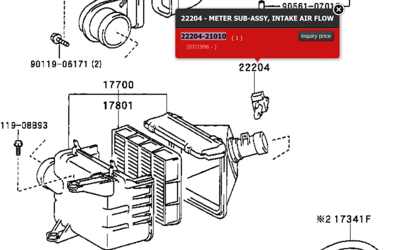

    O sensor MAF fica na entrada de ar, após o alojamento do filtro de ar. Olhe o diagrama abaixo, sendo que é de uma 2001, se não me engano na 1997 fica pouca coisa diferente.
