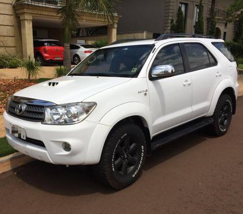

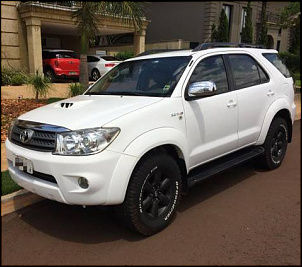

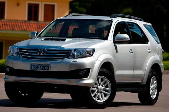

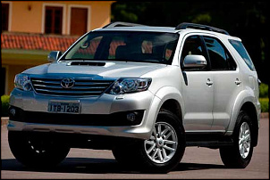

    Olá pessoal estou pensando em montar uma sw4 camper pra dar uma volta ao mundo, já rodei do ushuaia aos estados unidos numa kombi, rodei nos estados unidos com uma toyota sienna 2011 e fui até o alaska, e agora to querendo ir de sw4 pro rolê no mundo.
    A dúvida seria:
    Vou de sw4 2011/11 ou sw4 2015/15?
    Queria pegar o último modelo dos "anos" porque geralmente eles vem com as melhorias da epoca. Não quero pegar mais novas pois devo precisar em algum lugar que ela aguente um diesel ruim (mas 90% do mundo pra mais já tem combustivel bom).
    é isso! Aceito sugestões e "melhorias" que já fizeram em suas sw4 pra não quebrar, não ando rápido, não preciso de mais força, mas um relóginho a mais na temperatura nunca faz falta! Hahaha!

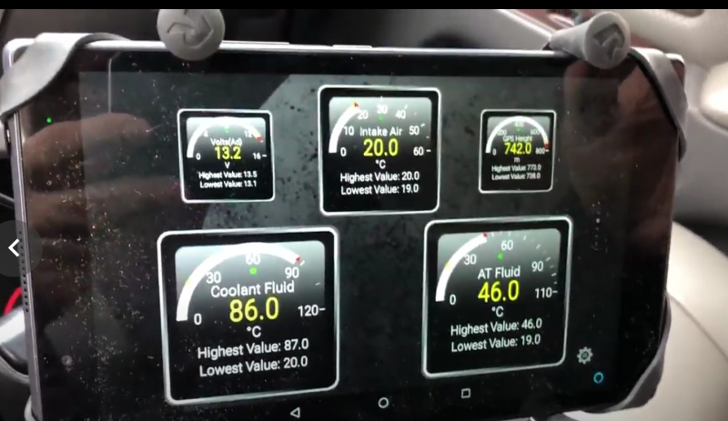

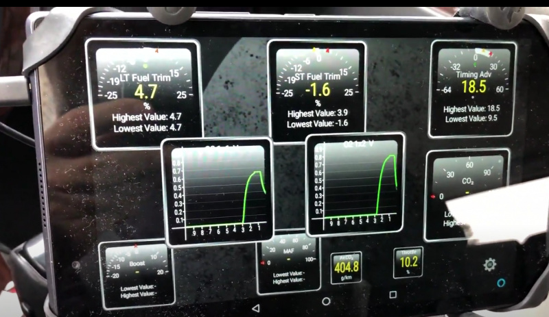

    A minha é gasolina (como comentei acima mais fácil de achar compatibilidade), olhe duas telas:
    Sw4 para volta ao mundo 2011 ou 2015?-screenshot-2022-08-12-20.04.31.jpgSw4 para volta ao mundo 2011 ou 2015?-screenshot-2022-08-12-20.04.09.jpg
    Fiquei dependente e como pode ver, fiz um esquema com um tablet, recomendo para todo mundo que tenha uma viatura com idéia de ter controle dela.

    C U I D A D O !!!! Isso vicia.

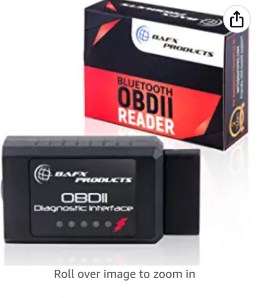

    Precisa ver a compatibilidade do carro. No meu caso, a SW4 é identica as 4Runner de 3a geração que vendeu muito nos EUA. Num vídeo no YouTube vi o Timmy the Toolman mostrando esse do link abaixo. Fui num evento e comprei na Amazon.
    Amazon.com
    Até onde pesquisei, é importante ter o chip ELM327, e ter cuidado com imitações muito baratas. Mas tem muitas no Mercado Livre e pelos preços dá para comprar e testar.
    Resumindo, coloca ele na porta OBD2, e pareia via Bluetooth. No Android, smartphone ou tablet (com a idade o tablet ajuda rsrs) você usa o programa Torque, eu depois já comprei o pago Torque Pro. Ele permite criar uns dashboards, tem gente que faz miséria.
    Olhe este vídeo:
    O cara deve trabalhar com BI hehe.
    Ando 100% do tempo com ele.

    Complementando:
    Consegue ler os eventuais códigos de erro, dá até para limpa-los.
    Eu tenho grande segurança com ele, você vai se adaptando e entendendo como o carro se comporta. Um exemplo: numa subida longa, como a de Campos do Jordão, o fluido da transmissão automática esquenta bem, com o monitoramento ali, você consegue ir dosando, e usando marchas mais reduzidas por exemplo.
    Eu cheguei a colocar num carro mais moderno, e ele consegue muito mais coisas, como a % de etanol no combustível. Como disse virei dependente mesmo.
    Depois de definido sua viatura, recomendo muito instalar algo semelhante. Se por acaso for a gasolina, se não me engano foi obrigatório de 2006 aqui no Brasil. Os carros a diesel tem algumas mudanças, e acho que as mais novas funciona também, só não sei lhe dizer de que ano em diante funciona.
