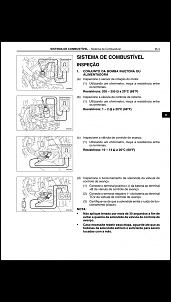

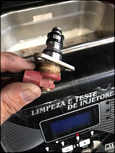

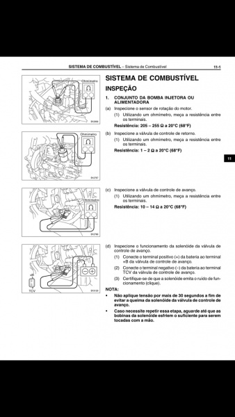

    Edson, na parte de trás da bomba, embaixo, tem um solenoide de controle de avanço. Quando ela trava o motor bate muito, faz um barulho feio mesmo. Pode ser isso. Para testá-la, basta desconectar o plug e jogar um sinal positivo no pino de baixo e um negativo no de cima. Tem que ouvir um “click”. Se não ouvir, tire e coloque numa cuba de limpeza de bicos por ultrassom e trate novamente.
    Outra coisa comum de acontecer com as Prado é o desgaste do chicote que passa atrás do intercooler. Roça no último parafuso esquerdo sacarmos de válvulas e pode romper algum fio.
    A luz da injeção chegou a acender?
    Se precisar, as ponteiras dos bicos da Prado são Denso DNOPD704, diferentes das Hilux com o mesmo motor.
    Miniaturas de Anexos Miniaturas de Anexos -16cea467-588d-4fd9-94ee-10d6bc38cc5e.jpg   -2193a226-4c6a-4464-9b65-dac3497b9068.jpg
