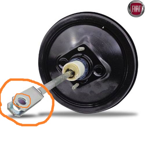

    No pedal do freio com o hidrovacuo, uma peça do que fica parafusada hidrovacuo o buraco dela estava dilatado e assim ocasionando as trepidações nos pedais e na coluna de direção, levei no torneiro e ele ajustou a peça com o pino no pedal de freio ai montou novamente e graças a Deus acabou o problema, depois de varias oficinas e cada um falava uma coisa diferente e me fizeram trocar bastante peças que não precisava no momento, mais e enfim resolvido. -hidrovacuo.jpg
