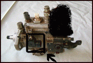

    Alguém sabe a função e funcionamento do sensor que fica ao lado da Bomba injetora, sw4, 2002.
    14/10/2016
    Juazeiro-Ba/BA
    12
    Alguém saberia me dizer a função e o funcionamento desse sensor colado na Bomba Injetora Semi-eletrônica?
    03/09/2019
    Alvinópolis/MG
    18
    Citação Postado originalmente por Theo16 Ver Post
    e tipo sensor de detonação, o da minha estava solto quando comprei a hilux.Fixei ele é o motor roda muito mais suave desde então.
