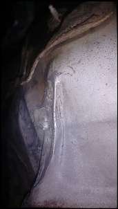

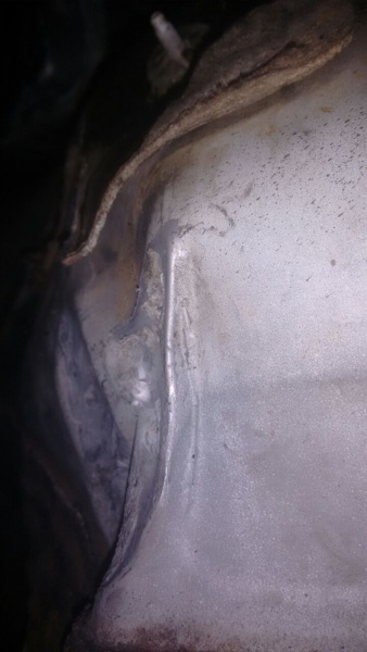

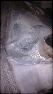

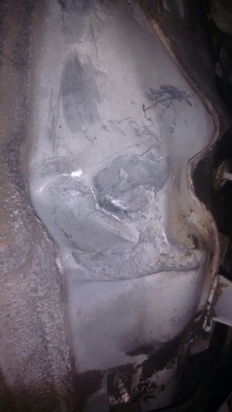

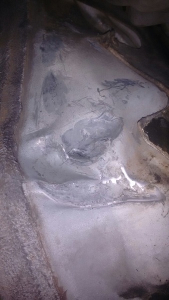

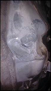

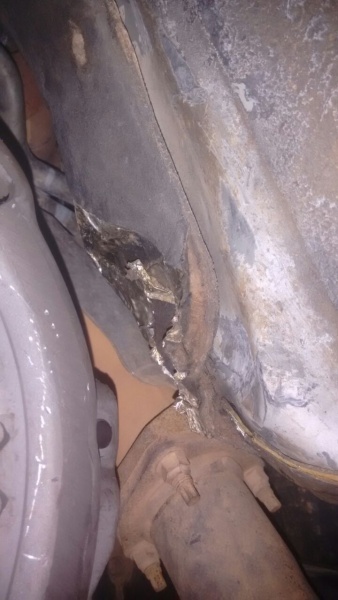

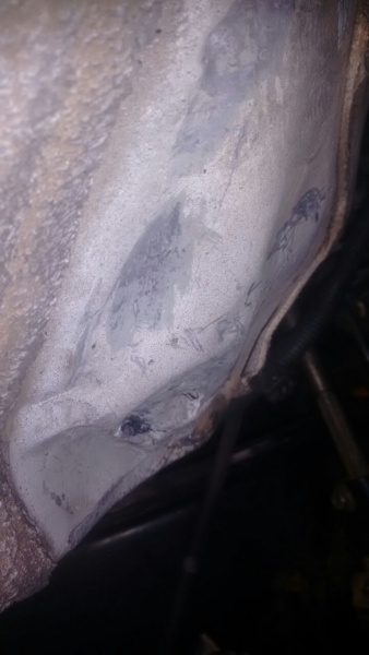

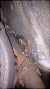

    Não tenho propriedade para comentar os relatos acima, porem transcrevo a minha experiencia.
    Levei meu carro para a lavagem técnica, pois fiquei positivamente impactado com a qualidade dos serviços. Na ocasião foi identificado que a embreagem estava patinando, problema que eu já conhecia, pois havia iniciado os reparos, porem por falta de tempo autorizei a realização na empresa.
    Assim sendo, após a lavagem e o reparo autorizado, foi ofertado peças recondicionadas como opção econômica, vale ressaltar que a empresa me comentou sobre os riscos de usar uma peça não original, porem que tinha confiança no seu fornecedor e em outros casos que estavam em funcionamento. Foi transparente e eu assumi os riscos face o custo bem menor.
    O fato é que 30 dias depois o rolamento de embreagem começou a chiar e a embreagem trepidar ao sair em subidas ou casos de maior esforço. Entrei em contato, e novamente fui bem atendido, e o profissional se dispôs a corrigir o problema mandando as peças ao fornecedor ou instalando um kit original, de acordo com a minha orientação.
    Porem por falta de tempo, e como fiz boa parte das manutenções preventivas e corretivas, comprei o kit original Toyota e resolvi eu mesmo instalar.
    E qual não foi a minha surpresa em perceber que o assoalho no túnel havia sido martelado.
    Me explico, para baixar o câmbio da SW4 3G, é preciso puxar para trás e girar levemente, assim ele desvia das reentrâncias da carroceria e desce. Porém com este dano o câmbio passou a descer reto sem necessidade de girar.
    Entrei em contato para esclarecer a situação. Em princípio foi negado que o dano aconteceu no estabelecimento, como conheço o carro e insisti, reconheceu que foi usado deste expediente e se ofereceu para pagar o dano desnecessário, assumindo os custos do reparo. Como perdi a confiança, optei eu mesmo em ajustar o que fosse possível e mudei de fornecedor. Seguem as imagens dos danos.
    Mecanico Toyota SW4-img_2781.jpgMecanico Toyota SW4-img_2776.jpgMecanico Toyota SW4-img_2777.jpgMecanico Toyota SW4-img_2780.jpgMecanico Toyota SW4-img_2775.jpg

    realmente... eu notei isso em seu carro ... mas para mim como seu carro vinha de reclamaçoes anteriores de oficinas ,nem liguei em te falar... por mim vc ja sabia disso senho americo....tenho todos equipamentos necessarios para fazer uma remoção de cambio... a clientes inclusive que ja assistiram a troca .... só pra deixar claro não foi minha empresa que MARRETOU seu carro... passar bem
