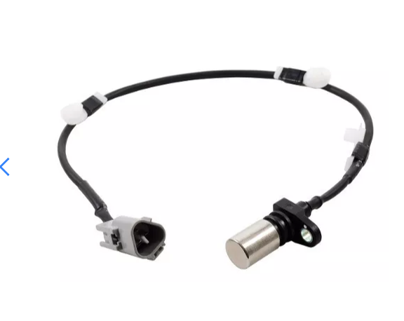

    Amigo Cândio ! Boa tarde e obrigado pela ajuda !
    A peça seria essa ?

    O sensor da minha era diferente. Era semelhante ao da imagem anexa.
    Conta-giros com funcionamento intermitente. Imagens Anexas Conta-giros com funcionamento intermitente.-sensor-velocimetro.jpg

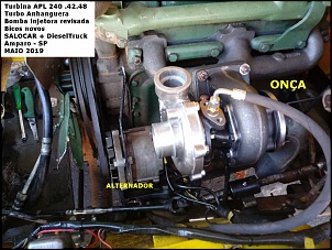

    Concordo totalmente com você Walter. O contagiros do meu JIPÃO Band (motor OM-314 Mercedes-Benz) está ligado no terminal W do alternador e o da minha Hilux também. No JIPÃO eu instalei e na HILUX já veio de fábrica. Um amigo meu trabalhou como eletricista de autos na mocidade e me recomendou que sempre verificasse em primeiro lugar o aterramento. Se este estiver correto segue-se em frente procurando-se o defeito.
    Conta-giros com funcionamento intermitente.-turbo-onca-2-.jpg Conta-giros com funcionamento intermitente.-alternador-bosch.jpg
    Alternador do JIPÃO Band e terminal W. Na Hilux (1998) 2.8 diesel é igual.
