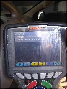

    Amigos aqui na minha cidazinha é muito carente de mão de obra, CSS fica muito longe ... os próprios mecânicos aqui só trabalha na base do "achar, tem q fazer pra ver como vai ficar e etc..." no momento estou podendo gastar muito dinheiro.. o carro abaixo de 80 km é perfeito, não joga fumaça ( preta ou azul), o consumo esta na média. Único defeito que não consigo fazer uma ultrapassagem ou andar acima de 100 km!!
    Alguém pode me ajudar???

    Isso tá com cara de EGR. Faz a limpeza do coletor de admissão e da válvula EGR. Devem estar carbonizados. Bastante comum esse defeito.

    Resolvido!!
    Solução: Limpar sensor MAF ( sensor em cima do filtro de AR) com limpa contato.
    Ficou bala!! parece outro carro!!!
