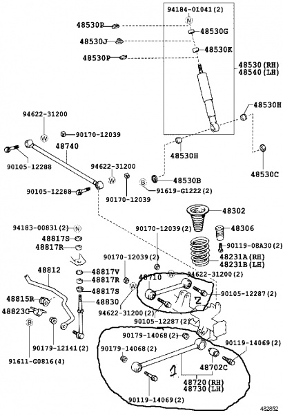

    Chico, não sei se as peças são as mesmas...
    As que me refiro são as indicadas na imagem anexa. Na minha tive que trocar as buchas dos braços longos (1), mas recomendo verificar dos braços curtos também (2). A mudança é muito significativa.
    Miniaturas de Anexos Miniaturas de Anexos Instabilidade ao dirigir-482852.jpg

    Na minha SW4 foram substituídas as buchas (borrachas) desta barra em destaque.

    Esta barra é a transversal, seria equivalente à 48740 da imagem que postei anteriormente.
