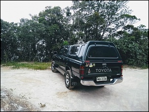

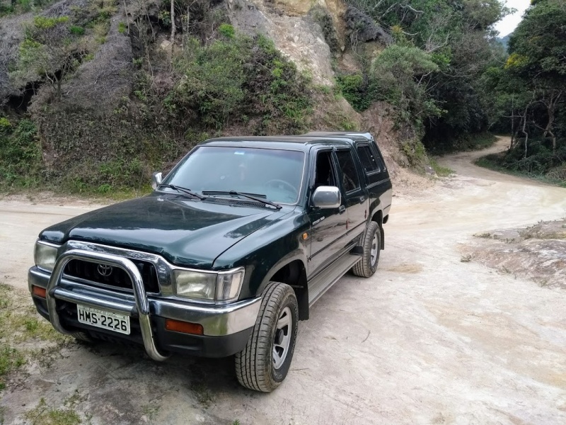

    A minha hilux ta igualzinha a minha ta igualzinha, porem a sua com a capota pintada da cor do carro ficou melhor, a minha eu mesmo pintei e esta preto fosca, manda mas fotos da viatura.
    Amigo Mmarcolino, segue algumas fotos da viatura no passeio off light que fiz entre a Fazenda Inglesa em Petrópolis/RJ até Miguel Pereira/RJ.-img_20180213_143036033.jpg
