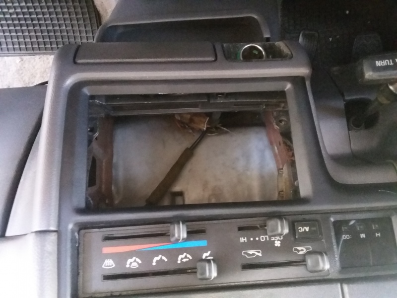

    Sw4 93. Buraco do som. Está faltando alguma coisa??
    Amigos, a sw4 que comprei veio com este buraco do som. Está faltando algum tipo de suporte/moldura? Tenho preferência em colocar um som normal (1din).
    Como proceder? Grato

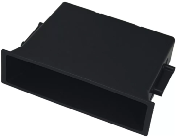

    Nesse espaço aí vai o rádio 1din e tem embaixo um porta trecos. Provavelmente o dono anterior instalou uma central multimídia ou um rádio 2din e deve ter perdido o suporte do rádio original.

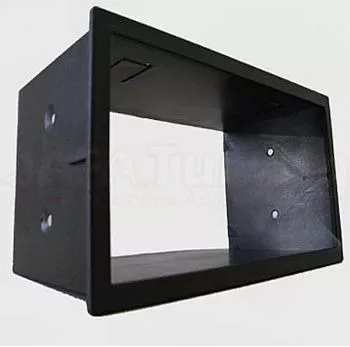

    Na minha Hilux coloquei uma moldura dessas..
    coloquei um som comum USB,

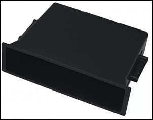

    e encima vou colocar uma gaveta assim pra porta treco..

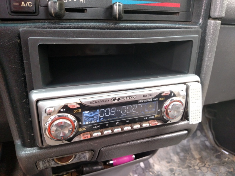

    Ficou assim... muito bom...
