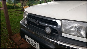

    Bom dia
    Coloquei um farol de milha de LED na minha japa, diferença astronomica, segue o contato do Ramiro (CHUY/URUGUAY) R$ 180,00 o par, ele vende para maquinas agricolas, o farol é potente e não ofisca quem vem de frente
    watssapp: +55 59899057725 cel uruguai, mas ele envia para vcs em todo o brasil
    abraço e boa sorte

    coloquei no para choque, funciona como de milha
    10/04/2015
    Estrela/RS
    28
    Onde consigo farol de milha para sw4 2001??????-whatsapp-image-2016-12-09-10.18.37.jpg[
    Coloquei no para choque e ficou muito boa a iluminação
