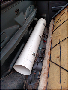

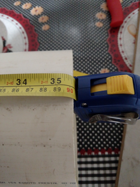

    Cortado do Cano em 90cm..

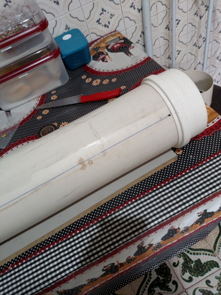

    Teste das tampas e marcação pro corte..

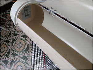

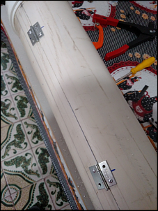

    Já fui cortando e afixando as dobradiças...

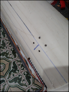

    Marcação e furos..
    Já cortado e a tampa pronta..

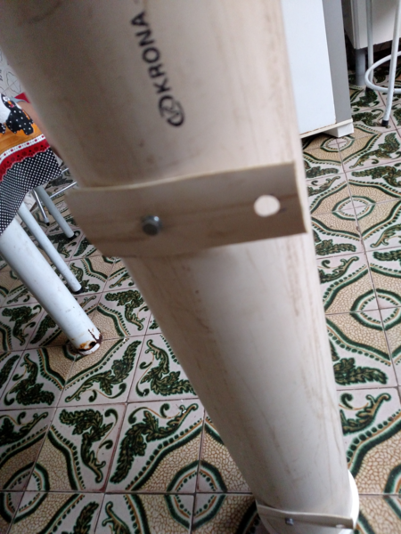

    Usei um pedaço de PVC que sobrou e fiz um afixador que prendi no parafuso do cinto de segurança..
    Assim..

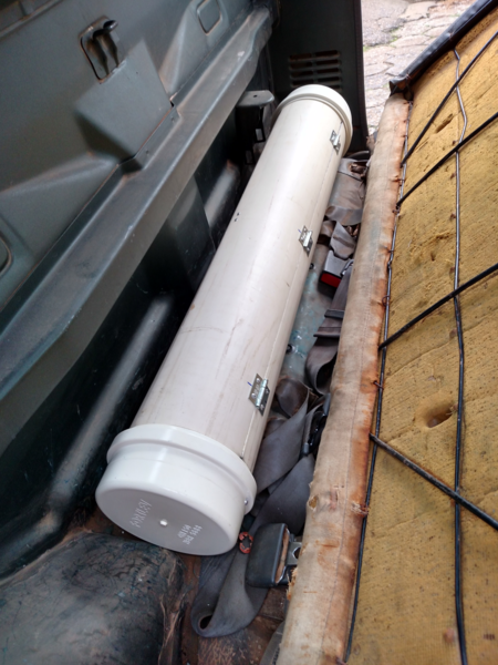

    Coloquei um parafuso em cada ponta pra segura a tampa..

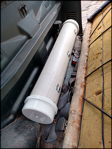

    Já instalado..

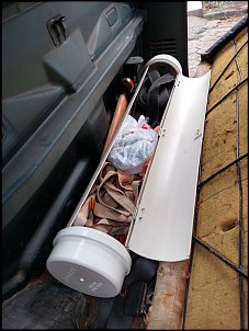

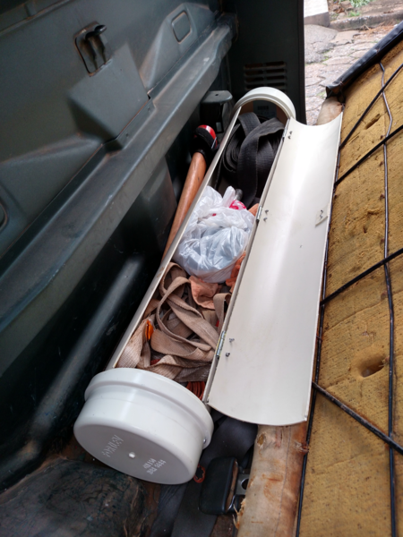

    Aberto... abriu muito bem..
    Carregado.. Cintas, Facão, algumas ferramentas...
    Gostei do resultado e da praticidade e simplicidade
    Custo total R$110,00.. as tampas achei caras R$38,00 cada uma...
