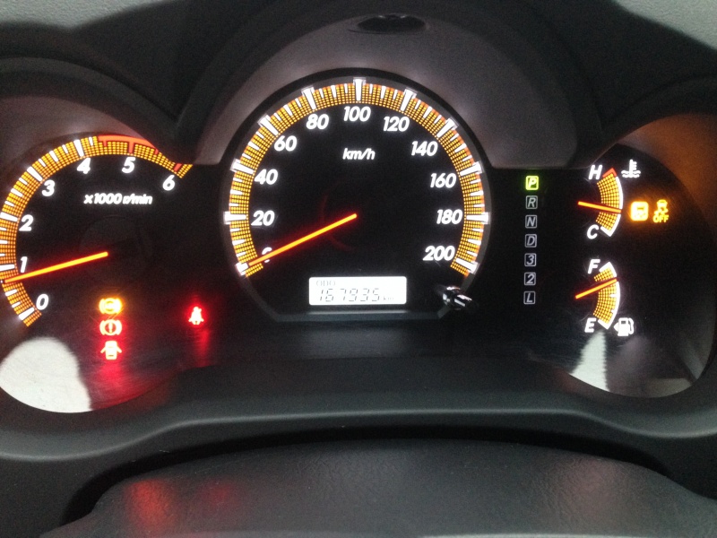

    Boa tarde pessoa, tenho uma hilux srv 2011 com 170.000 ; Ontem mandei dar um trato legal na interna dela em um lava-carro, aquelas de tirar os bancos e forro do teto e piso. Quando fui buscar minha pick-up hoje me deparei com algumas luzes no painel que ficaram acesas. Conversei com o rapaz que lavou o carro mas ele disse que nao retirou nenhum plug nenhum chicote nada.
    As luzes que ficaram acesas foram: ferio de mão, controle de estabilidade, ABS, sinto de segurança do motorista e porta aberta.
    A câmera de ré também parou de funcionar quando engato a ré e tanto o ABS quanto o Controle de tração não estão funcionando mais. Gostaria de uma ajuda galera, no momento estou bem desesperado kkk.. sabem me informar se essas funções ficam em um unico modulo ou se elas são conectadas em um mesmo chicote que pode estar solto?
    Sou novo no forum mas ja tirei muitas duvidas aqui, me desculpem se essa minha duvida já foi questionada aqui.
    anexei uma foto do painel com ela ligada.

    Talvez eu esteja te dizendo o óbvio, mas a primeira coisa a ser checada são os fusíveis. Várias coisas elétricas dando defeito juntas é bem típico de fusível.
    Boa sorte!

    Olá colega IgorLors.
    Pode ser que esteja gerando algum retorno de tensão, por motivo de presença de água em plug's, conectores, chaves e placas eletrônicas de controle.
    Como sugestão, deixe o veículo com as portas abertas no sol, e se possível, retire tudo que estiver solto e úmido dentro, (tapetes, carpetes, forros, panos...) evitando assim mais vapores de água de evaporação dentro do veículo e, verifique as condições de umidade dos componentes eletrônicos e equipamentos que citou estar com problemas.
    Se estiverem úmidos deverão ser secos.
    Se após deixar por algumas (muitas) horas no sol, só isso não resolver o problema, talvez seja preciso desmontar e usar soprador térmico nos componentes que estiverem molhados.
    Principalmente em relês e placas que estejam enclausuradas por caixinhas plásticas.
    Mesmo que resolva o problema agora, e tudo volte a funcionar por agora, não se espante o colega ter problemas futuros com seu veículo, com mal-contatos, pelo fator zinabre ( reação química resultante da oxidação do cobre ou ligas que contêm cobre), que se forma em contatos elétricos quando estes entram em contato com água ou outros fluidos.
    Para se precaver desse problema, não se esqueça de aproveitar o serviço e passar limpa contato em todas conexões elétricas que encontrar na instalação elétrica.
    Este problema é específico de pós lavagem de veículos onde muitos não respeitam que "água e eletricidade (leia-se eletrônica)" não devem se juntar.
    E acredite, quanto mais eletrônica estiver embarcada nos veículos, mais complicado é a questão "umidade".
    Depois é ficar na torcida pra que seja só problema mesmo de umidade, e ela saindo se resolva, e vc não tenha que trocar peças eletrônicas queimadas.
    Vamos aguardar mais sugestões de outros colegas do fórum para seu problema.
