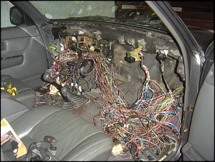

    Mando as fotos do que um dia foi um chicote!!!

    Quem se habilita???

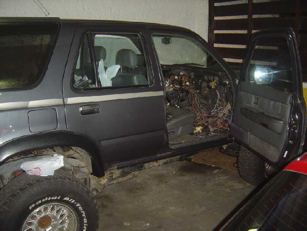

    O que saiu de peso em relês, módulos e fios, já deu até uma levantadinha!!!
