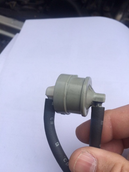

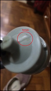

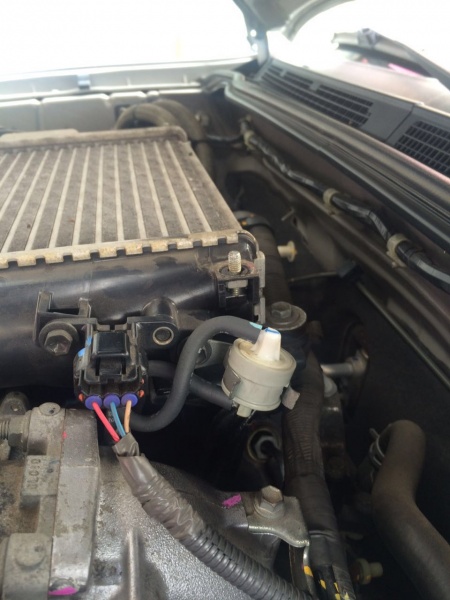

    Recentemente passei por este problema, tenho uma 2011 e o consumo subiu muito de repente. O que me deixou intrigado foi que isso aconteceu "por coincidência" depois que troquei óleo motor, filtro de óleo e ar...fui na concessionaria e comprei um filtro de ar original pois achei que o paralelo poderia estar restringindo o fluxo de ar, consequentemente aumentando consumo, troquei e nada. Mudei de posto, nada. Resolvi levar em uma especializada Bosch Diesel (LOURO DIESEL - Irmãos Louro & Cia), onde conheço o Kleber que é um dos sócios, logo que conectou o aparelho acusou erro de EGR...fiz a besteira de "matar" a EGR...não façam pois segundo ele as borboletas internas do coletor param de atuar prejudicando o desempenho. Na medição acusou pouca pressão da turbina...ai me caguei de medo de ter que morrer em uma turbina...ele disse que sabia o que era, mas queria dar uma volta no carro e veio o veredito...uma peça que serve de filtro entre o coletor de admissão e o sensor de pressão do turbo, custa 70 reais na autorizada. Segundo o Kleber é muito comum essa peça rachar e os donos nem percebem, pois não acusa erro, apenas pressão de turbo cai e marca errado na central. Colei a minha original, até a nova chegar na Concessionaria, o carro é outro, desempenho sem comparação, consumo voltou ao normal.
    Resumindo:
    LOURO DIESEL - Irmãos Louro & Cia --> RECOMENDO PELA COMPETÊNCIA E HONESTIDADE.
    EGR --> Não eliminem, eu utilizo Catch Tank Oil (veja internet).
