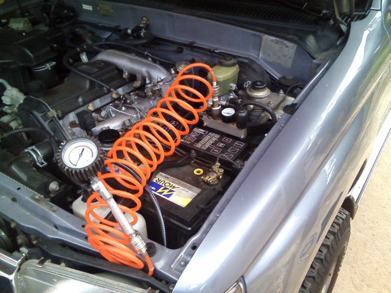

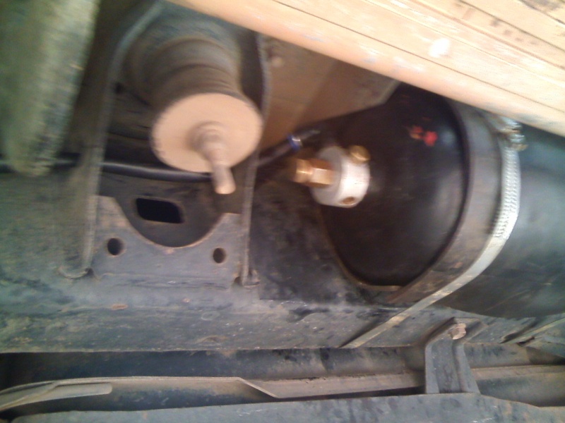

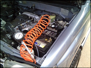

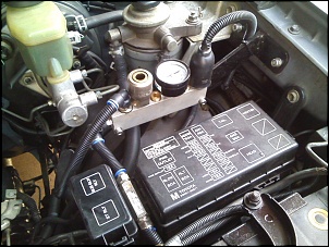

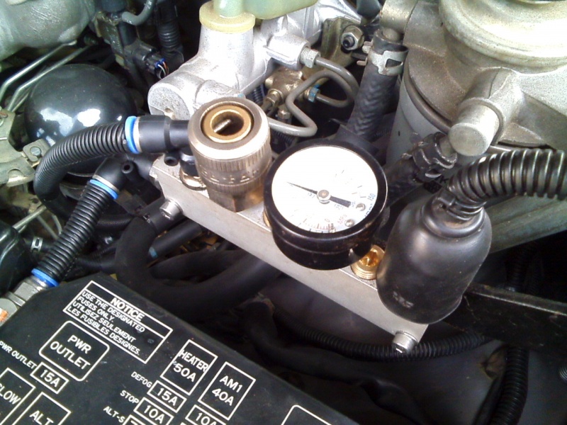

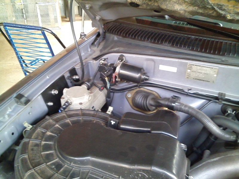

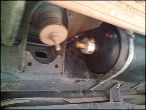

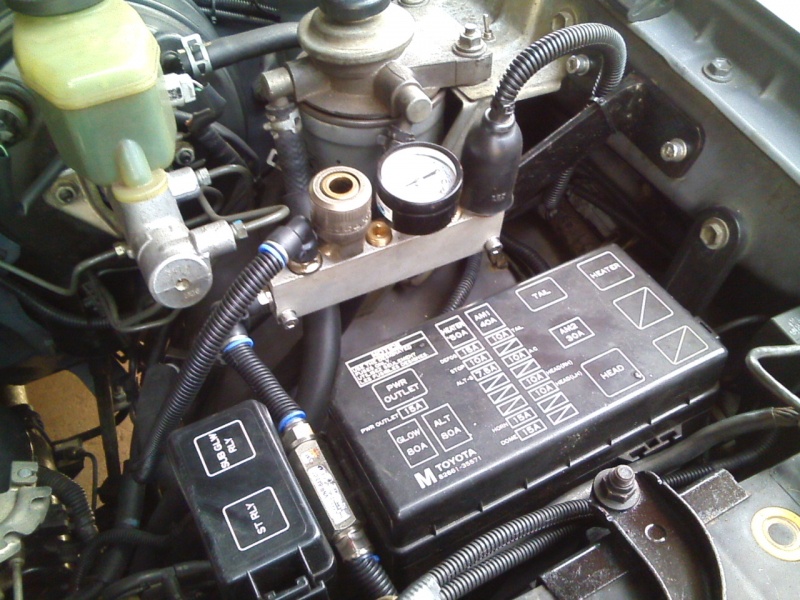

    Gostaria de poder compartilhar com todos meu humilde projeto de colocar um ar comprimido na minha SW4 98.
    Basicamente já vinha fazendo suportes e juntando as peças no decorrer do tempo, e após um tempo resolvi por em prática e montar o danado.
    O meu " kit" esta composto por um compressor 12v Thomas, um pressostato de regulável de membrana, um bloco manifold em alumínio, manômetro mini, válvula retenção, tubo PU e dois cilindros de CO2 que foram fixados no chassi próximo ao estribo.
    A pressão de trabalho esta em 80Psi máx devido ao compressor se limitar a pouco mais que isso.
    Fiz pequenos testes enchendo bolas, pneus dos carros e bike, ficou aos contentos, porém não rola de encher um colchão por exemplo devido ao volume de ar que não da conta.
    Em resumo fiz mais para passar o tempo e para poder utilizar em emergências.
    Aproveitei e instalei também instalei um inversor 12v 400W com duas saídas 110v e uma USB 5v.
    Abraço a todos e boa pascoa
    Segue as fortos:

    Miniaturas de Anexos Miniaturas de Anexos Air On Board na SW4-20160326_095415-2-.jpg   Air On Board na SW4-20160326_095427-2-.jpg   Air On Board na SW4-20160326_095508-2-.jpg   Air On Board na SW4-20160326_095543-2-.jpg   Air On Board na SW4-20160326_100000.jpg

    Ficou bem legal o projeto... Parabens pela iniciativa e por compartilhar...
    seria possivel colocar "tipo" um T com um sletor ou algo que dê pra usar AR Direto ? ai sim vc poderia usar para encher o pneu e colchão e tbm teria o cilindro de ar comprimido...
