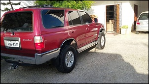

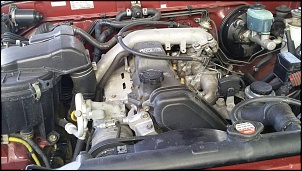

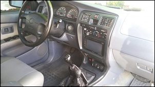

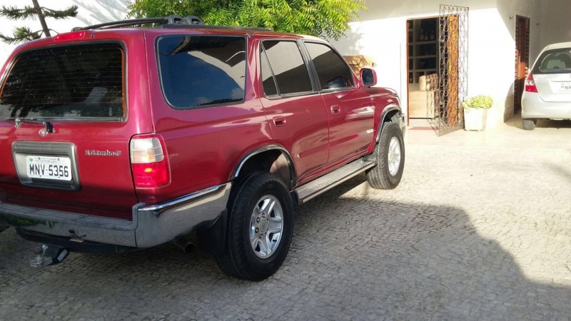

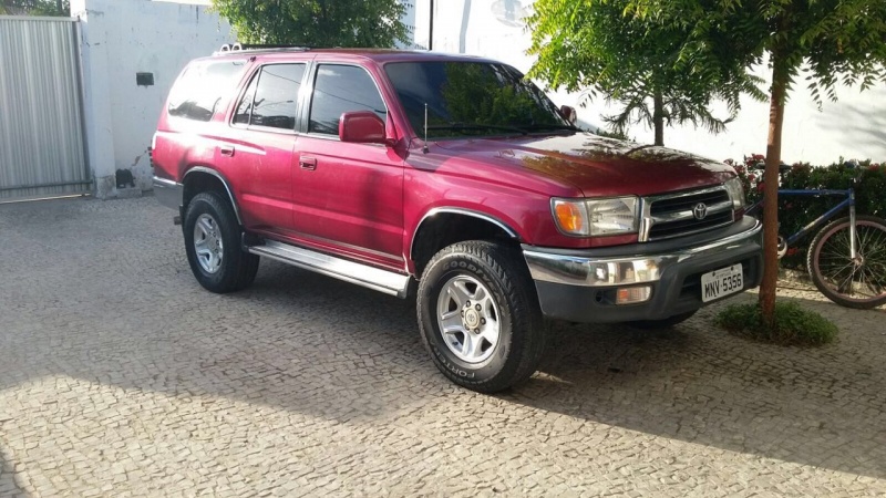

    Lightbulb Minha primeira SW4 - 2000 3.0 TB - 261.000 km
    Olá amigos, boa noite!
    Estou entrando no mundo off-road, e estou quase trocando meu corolla 2008, numa sw4 2000. O veículo tem pouco mais de 261.000 km rodados e queria pedir a opinião dos amigos que já são mais experientes com o veículo.
    De certo que levarei a um bom mecânico, para que ele observe como o carro está de manutenção e se há algo que necessite ser feito de pronto. Aparentemente, o veículo é bem conversado e cuidado, apesar da alta km. Andei no carro e ele anda bem, não bate nada, o motor pegou rapidez, foi só bater na chave e em relação a estabilidade, está tranquilo.
    Como bom consumidor, resolvi procurar algo sobre o carro pela internet e acabei encontrando o fórum, inclusive com diversos tópicos bem interessantes, alguns até bem parecidos com esses, mas creio que possa ser que alguém tenha passado pela mesmo experiência que eu e possa relatar melhor sobre o ocorrido.
    Moro em Fortaleza/CE, uma cidade litoranêa e ando pouco no carro, pois tenho carro e moto (aproximadamente 10 a 12 mil km por ano), e queria saber se o veículo seria uma boa opção.
    Estou interessado porque trata-se de um carro 4x4, com amplo espaço e que com certeza deve ser mais econômico que o meu que está fazendo por volta de 6,5 km por litro de gasolina.
    Desde já agradeço a atenção e os comentários.

    Seja bem vindo ao fórum! Peça pra levantar a VTR e analisar a suspensão em busca principalmente de corrosões, a maresia estraga tudo, mas se a VTR for de outro estado que não tenha mar é uma excelente compra, me parece bem inteira, mas leve num mecânico de diesel pra avaliar a compressão do motor, vazamentos, folgas na suspensão, analise com critério, pois o prejuízo depois é grande! Boa sorte!
    Usuário Avatar de americo_mattar
    28/08/2014
    178
    Algumas coisas para vc ter atenção:
    - Esse carro não baixa agua, ou seja, e a agua esta baixando é sinal de vazamento no sistema ou pior cabeçote trincado
    - Verifique o sistema de arrefecimento completo, bomba d'agua, radiador, e termostática, se não foi trocado pode trocar
    - Suspensões, muito cuidado com os pivôs da suspensão dianteira (inferiores e superiores), se se romperem a roda cai e o preju é grande
    - Engate e teste o 4x4 e reduzida para ver se não ronca e se esta engatando
    O carro é show de bola, mas como todo carro mais antigo exige cuidados na manutenção, principalmente as preventivas, Toyota não aceita bem peças paralelas, além de não durarem nada podem te colocar em risco, compre so originais. Aqui no fórum tem um tópico so sobre isso e com os contatos de quem vende com preço bom.
    Eu estou com a minha a 1 ano, mas o dono anterior não cuidou como deveria e eu tive que gastar uma grana, mas agora esta show e tenho carro para mais 10 anos fácil. também fiquei em duvida entre x-terra e sw4, dois carros excelentes vai do gosto pessoal de cada um.
    Boa sorte com a viatura
