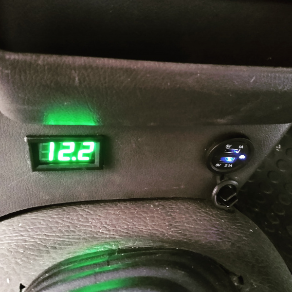

    Voltímetro... barato e simples e muito útil..
    Instalei a um tempo atrás também uma porta USB pra carregar eletrônicos..
    Toyota Hilux SW4 4x4 3.0 V6 12V 1995-123742072_504788993813823_1514212420471217029_n.jpg
