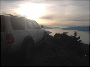

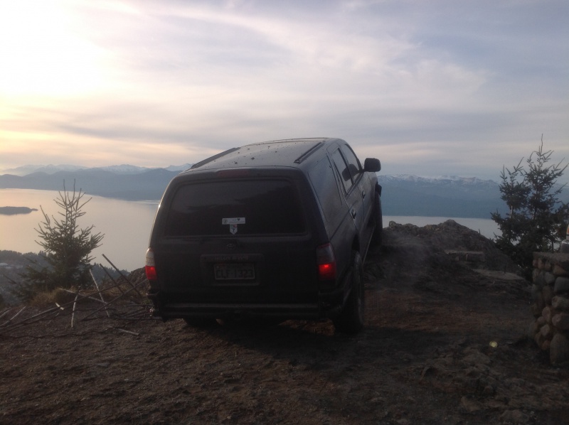

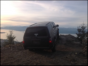

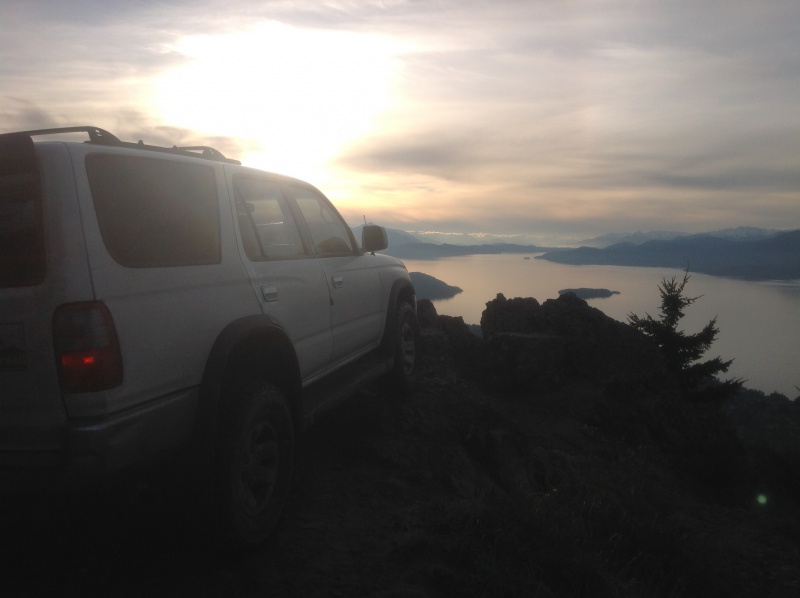

    Bom, independentemente da dúvida sobre o ano exato e motores disponíveis para as viaturas à gasolina, posso falar sobre a 3.4, pois o Marcos fez duas viagens com ela, enquanto eu ia de diesel.
    É um carrão!
    Nas retas sem fim da Argentina, com trânsito quase zero, ele colocava no piloto automático e tocava.
    Médias de 8,5 Km/l.
    Quem achar uma dessas bem cuidada, não se arrependerá.
    Seguem duas fotos das nossas viaturas em Bariloche. Só para matar um pouco as saudades da estrada.
    Miniaturas de Anexos Miniaturas de Anexos Toyota Hilux SW4 4x4 3.0 V6 12V 1995-img_0768.jpg   Toyota Hilux SW4 4x4 3.0 V6 12V 1995-img_0771.jpg
