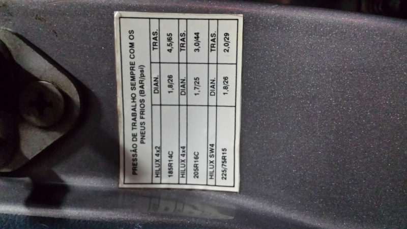

    A minha é uma SW4 93. Na coluna da porta esquerda tem um adesivo com com a indicação de calibragem.

    Mesmo com a bitola de pneus diferentes da que consta no adesivo, eu uso a recomendada. Meus pneus são 31x10,5 R15.
