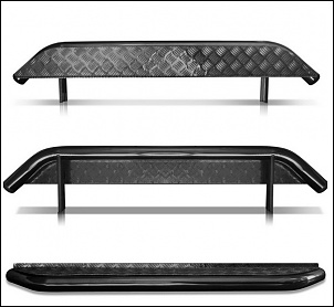

    Alguém sabe onde encontro (se é que existe) estribo plataforma do tipo do modelo da foto para Hilux japonesa CD 93/94?
    ObrigadoOnde encontro estribo plataforma para Hilux japonesa cabine dupla?-estribo.jpg

    fabrica um mais simples e do seu jeito...
    no meu caso utilizei a base do original para fazer o meu tirei aquela chapa de aluminio peguei um tubo e soldei nos suporte original dela...
    vai numa casa de escapamento e pede eles dobra o tubo na medida que o sr. precisa e ate solda no lugar, vc compra uma chapa xadrez igual da sua foto é o o famoso piso de onibus dependendo o lugar eles ja corta no tamanho que vc precisa so furar e rebitar no tubo depois um bom spray
    ou procura os estribo da blaser ou outra caminhonete e que de o tamanho e adapta...
    estou dizendo isso pq sou da opnião faça vc mesmo rs
    tem outra opção
    http://www.casadascapotas.com.br/est...dupla-ate-2004
    ja esta pronto
