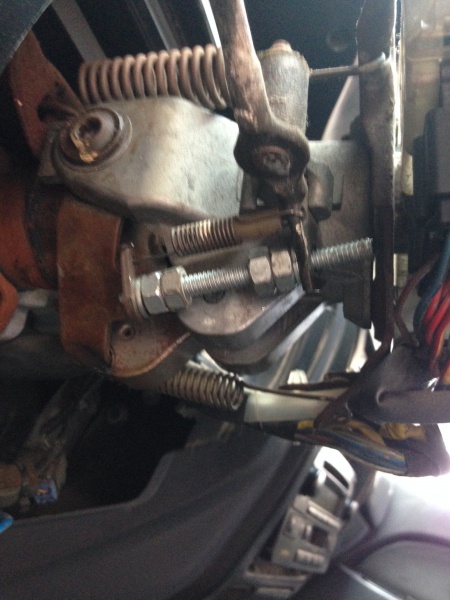

    Desde que comprei tinha algumas coisinhas que não funcionavam:
    -Esguicho traseiro
    -Regulagem de altura do volante
    Segui a tubulação de agua do esguicho, seguindo as dicas dos amigos sonhador e r0d.
    Uma das válvulas de contenção estava obstruída. Uma limpeza resolveu.
    Queria colocar no esguicho do para brisas, porque a agua está retornando, fazendo com que o limpador funcione alguns segundos a seco.
    Essa válvula é fácil achar?
    A regulagem foi fácil de reparar também. Estava faltando uma haste, que substituí por um pedaço de barra roscada, visto na foto:
    Muito bom.

    a minha tem uma folga na regulagem de altura do volante, quando vc faz o acionamento da alavanca ele desacopla as duas "engrenagem" porem tem uma certa folga entre os dentes das duas engrenagem ai fica com um pouco de jogo o volante para cima e para baixo alguém sabe como resolver isso?

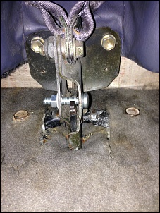

    Hoje foi mais uma coisa que tentei resolver da forma mais correta,mas não consegui.
    Procurei essa trava da terceira fileira em todo canto,mas não achei, então a solução mais tosca e mais segura
    que consegui encontrar
