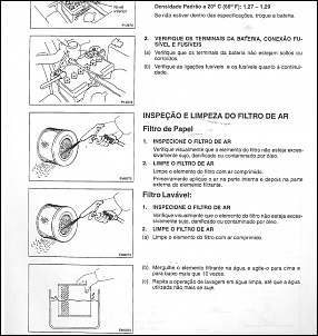

    Boa Noite pessoal,
    Alguém já reparou no filtro de ar original Toyota as instruções para limpeza do filtro com água? O meu carro é uma SW4 1997 com motor 2.7 16v gasolina ( 3Rz-FE) .
    Alguém já fez esse procedimento? Visto que alguns filtro esportivos são "laváveis" , acredito que tento tais orientações direto no filtro Toyota, seja um procedimento correto e seguro.
    Algumas fotos...
    abraços

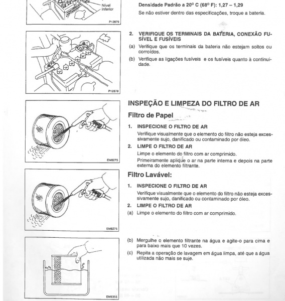

    Rubens, no manual de reparo do 1KZ-TE está assim:

    Bom,
    Sendo assim, esse final de semana enfio o bicho na agua.. rs

    Rubens
    Tenho esse filtro na 2.8 diesel e já fiz esse procedimento de lavagem. A única coisa que recomendaria é se possível aplicar ar comprimido depois de lavado para retirar a água do seu interior para evitar aspirar água e dar calço hidráulico. Se não tiver ar comprimido a disposição (como eu) deixa durante a noite ele escorrendo a água.
    Já lavei 2 vezes desse jeito.
