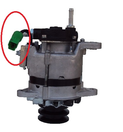

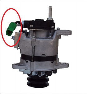

    A parte do chicote do motor que conecta no chicote do alternador!

    Preciso do parte do chicote que conecta neste plug do alternador!Chicote alternador Hilux 2.8 93/94..como resolver?-alternador.jpg

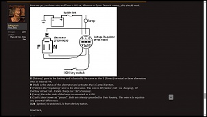

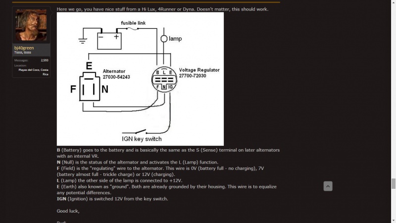

    esse plug é conectado ao regulador de voltagem:
    Chicote alternador Hilux 2.8 93/94..como resolver?-alternadorplug.jpg
    http://forum.ih8mud.com/threads/volt.../#post-9253984
    Minha opinião é que se não encontrares esse chicote usado a saída é desfazer esse conector no alternador e refaze-lo com conectores de encaixe comuns que podem ser encontrados nas lojas de eletrônica.
