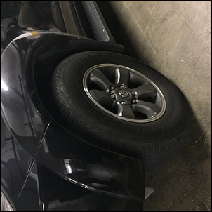

    Guilherme, eu uso 265/70R17 na minha Sw09 sem nenhum problema.
    Acabei de voltar do Uy lotado de malas e n raspa nada em lugar algum…

    Como faço p enviar uma foto do meu tel???
    Ricardo
    Usuário Avatar de Glaicon
    22/06/2009
    Florianópolis/SC
    5,842
    Agradecimentos: 190
    Citação Postado originalmente por RicardoSW Ver Post
    Ricardo
    Como a pergunta foi para mim, ou baixa as fotos via cabo para o computador, ou acesse o fórum pelo próprio celular, administrando os anexos e selecionando a foto desejada.
    Ajudou?
    Usuário Avatar de RicardoSW
    21/08/2005
    SP/
    517
    Ajudou?
    Do tel n consegui rs…mas salvei uma foto aqui…e ficou torta e' lo'gico...
    Ricardo
