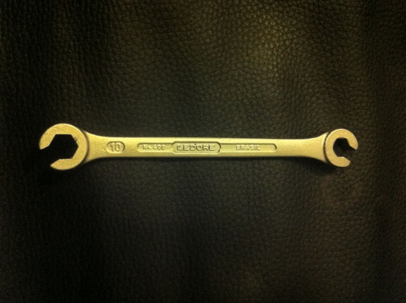

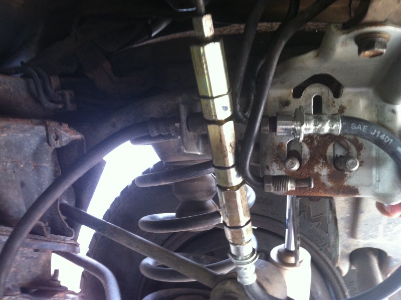

    Aproveitando para adicionar algumas imagens:
    TOYOTA SW4 2.8D(1993)+MICHELIN LTX 225x75R15+Old Man Emu 901 & SD33+Doetsch Tech Pre-Runner 8000Series
    Onde encontro essas peças em Belém, meu amigo?
    Rodolfo Yolmar
    Hilux CD 95 2.8TD IHI
    Usuário Avatar de atsf
    08/01/2010
    Ananindeua/PA
    76
    Rodolfo,
    - As válvulas eu consegui na Invencível, Almt. Barroso esquina com a Lomas.
    - O flexível de freio comprei no Mercadão das Peças, na Senador Lemos.
    - A chave foi comprada na Oplima.
    - O parafuso sangrador já possuía. Não precisa ser necessariamente um sangrador, o que importa é tampar a saída esquerda do "T" do freio dianteiro.
