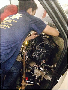

    Olá novamente!
    Apenas para registro, informo que encontrei a solução para o problema retro relatado!
    Após consultar vários profissionais, descobri que o problema era no "evaporizador", ou algo parecido. É uma peça que se encontra dentro do painel.
    Abraço!
