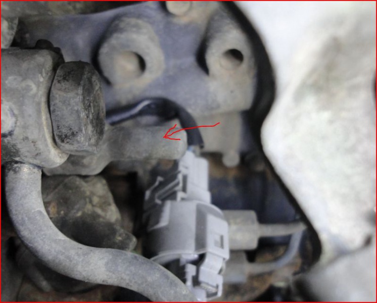

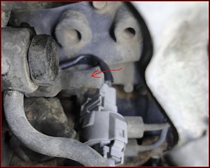

    Olá pessoal,
    Preciso ajustar o débito do diesel no motor 1KZT, que ainda estou me familiarizando.
    Encontrei esta peça na BI, que parece estar coberta por uma capa.
    Confirmam se é nesta peça que é feito o ajuste? se for, como se retira esta capa?
    Seguem 2 fotos com a indicação do local.
    Um abraço,
    Edu

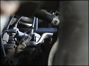

    Dica para ajustar o Débito da Bomba Injetora do motor 1KZT
    Olá pessoal,
    Hoje consegui resolver o ajuste do débito de diesel no 1KZT.
    Realmente o parafuso de ajuste fica protegido por uma capa metálica, que pode ser vista nas fotos do post anterior.
    Removendo esta capa, tem-se acesso ao parafuso.
    O ajuste é fácil, pode ser feito em casa, segue um pequeno passo-a-passo:
    1- Com uma chave cachimbo número 12 solta-se a porca que fixa o parafuso de ajuste de débito(primeira foto).
    2- Com uma chave cachimbo número 6(ou uma chave de fenda curta, pois o espaço é restrito) ajusta-se o parafuso de débito(segunda foto).
    3- Depois com a chave cachimbo número 12 prende-se a porca que fixa o parafuso de ajuste.
    Um abraço,
    Edu
