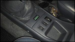

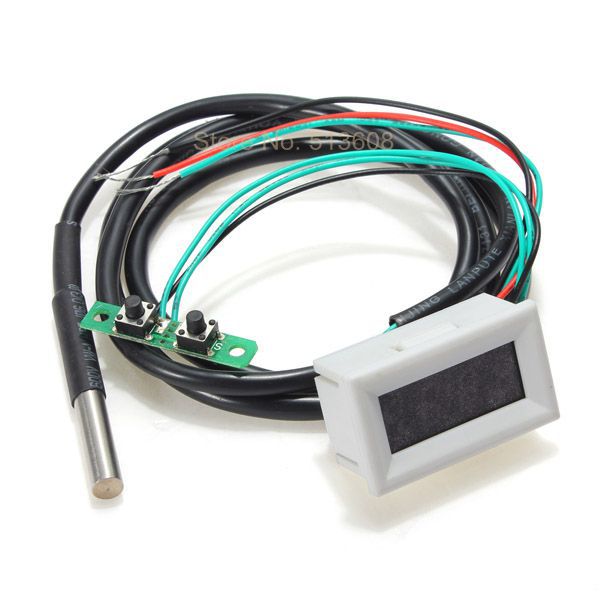

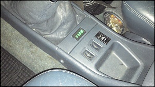

    Pessoal comprei em um site da china um aparelho digital com 3 funções voltímetro, temperatura e relógio digital!
    Quando chegou, eu fui medir e as dimensões são muito próximas do porta moedas que tem no console das SW4!!!
    Só precisei tirar um pouquinho em uma aba interna e encaixou perfeitamente !!
    Agora só falta arrumar um jeito para adaptar o sensor para ler a temperatura do motor!
    Se alguém tiver uma dica, será bem vinda!!

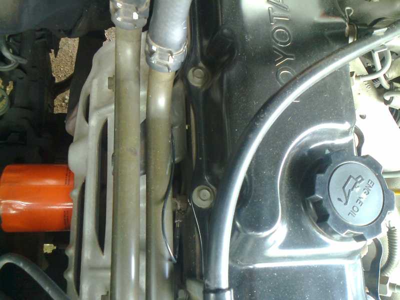

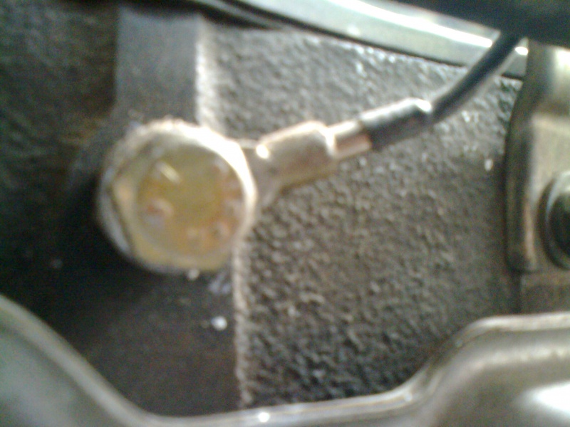

    Olá Osmar,
    Ficou muito legal a tua instalação.

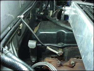

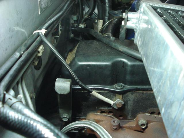

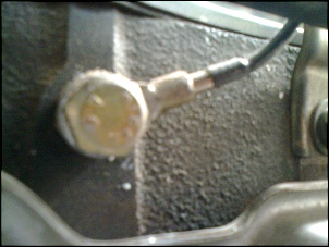

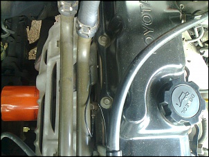

    Segue algumas fotos como sugestão de montagem do sensor no cabeçote do motor 3L(2.8).
    Eu fixei no lado direito do motor, em um terminal tipo "olhal" com um parafuso M5, em um furo existente com rosca.
    Bom passar um pouco de pasta térmica no sensor para melhorar o contato térmico entre ele e o terminal olhal.

    Fala Edu,
    Boa idéia !!!! gostei de como fixou o sensor !!!!
    A principio eu ia instalar no lugar do relógio,como você fez, mas ia manter a frente original do relógio!!
    Mas quando chegou e eu vi as dimensões !!! encaixava certinho no furo já existente !!!
    Valeu pela dica !!

    Vejo que o BULBO do termômetro é para ser mergulhado na água e não vejo como vc fará isto sem que fique vazando água por onde vc for instalar , este tipo de bulbo não é para ser parafusado , acho que vc esta meio enrascado para instalar este sensor/bulbo pois ele não tem rosca na base do bulbo .

    Olá Macbsenior,
    A pasta térmica é uma espécie de pomada ou creme utilizada em eletrônica para melhorar a condução térmica entre um transístor(por exemplo) e o seu dissipador de calor.
    Ela é esplalhada sobre a superfície do componente que está em contado com a superfície de dissipação.
    Neste caso o processo é inverso, o componente em questão é o sensor, e espalha-se a pasta na sua superfície para ele ficar com um melhor contato térmico com o cabeçote do motor, já que como observado pelo amigo Dr. Guilheme, este sensor não possui um mecanismo próprio de fixação, sendo necessário uma adaptação.
    A pasta térmica é encontrada com facilidade em lojas de material de eletrônica, e vem embalada em uma pequena lata, semelhante a da pomada minâncora(creio que é assim que se escreve).
    Eu comparei a leitura deste sensor com um termômetro com laser, e o resultado foi muito bom.
    Espero ter ajudado.

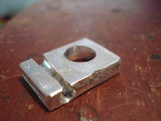

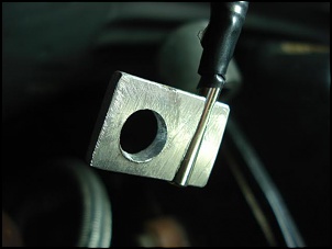

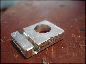

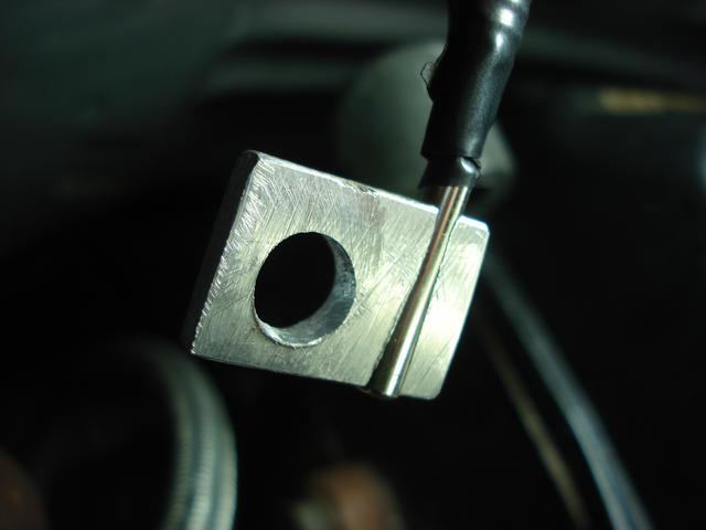

    Eu fiz esta pecinha. É um pedaço de alumínio que furei em casa mesmo. Não usei pasta térmica e funciona bem.
    Quanto ao local, no caso da minha, motor 3L, parafusei no bloco do motor mesmo.O bloco, do lado do câmbio, bem em cima, próximo à parede corta fogo e ao cabeçote, tem um furo com rosca que não tem nada. Parafusei ali, mas não acho a foto.
    nesta foto o sensor ainda estava no cabeçote perto do escape, mas neste local esquenta muito e sai da escala
