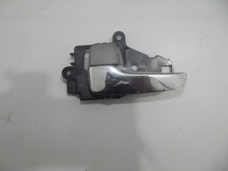

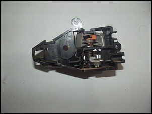

    Boa noite,
    Essa imagem peguei na internet. A peça que eu tenho é só a parte cromada da imagem.
    Olha a parte de trás:
    Alguma luz?
    Miniaturas de Anexos Miniaturas de Anexos -macaneta-de-porta-interna-le-diant-toyota-sw4-2007-10939-mlb20037421229_012014-o.jpg

    Meu amigo
    Ai vão os meus 2 cents.
    Tenta numa loja/oficina que faz embuchamento de portas. Neste teu caso você irá precisar retirar o eixo que fixa e permite a rotação da alavanca. Mas tem o problema ou dificuldade de que provavelmente este eixo seja prensado na carcaça de plastico do seu suporte.
    Boa sorte!
