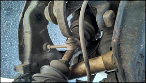

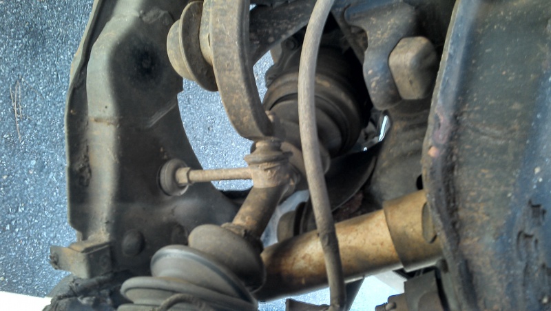

    Pessoal, Olhei as bieletas agora na hora do almoço e parece estar tudo normal !!!
    Pietrfist, vou tentar gravar um video !!!
    Titanium, qual o numero original dessa bucha? Vou ligar as roda livres para ver se diminui !!!
    Se não pode ser pivô ou bucha de bandeja mesmo !!! para verificar isso só desmontando né?
    Liguei lá na Sollo4x4, mas eles não abrem de sábado !!!
    Valeu !!!

    Miniaturas de Anexos Miniaturas de Anexos -bieleta-dir..jpg   -bieleta-esq.jpg

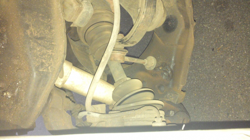

    Cada bieleta pega duas buchas. Uma por cima e outra por baixo. Dá uma olhada na de baixo também.

    Tirei a foto de uma delas por baixo !!! pelo menos essa parece que esta Ok !
    Valeu !
