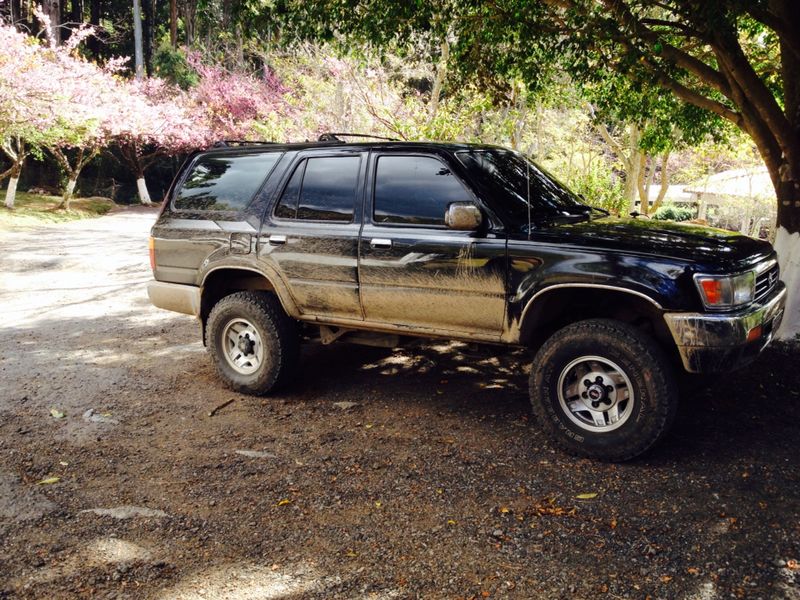

    Thiago, pra motivar, ai estão algumas fotos da minha, nesse final de semana, descendo de Agulhas Negras:
